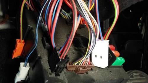

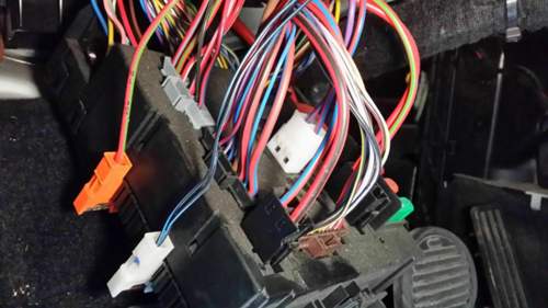

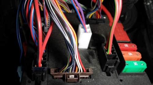

Ich war am Auto und habe die beiden Halteschrauben der SAM rausgeschraubt und sie runter geklappt. Siehe Fotos.
Da sieht man ganz viele rot-blaue Kabel.
Ich hab mich dann für das rot-blaue im weißen Stecker entschieden und es abgezogen. Dann Widerstand gegen das rot-blaue am Lüfter gemessen, 5,5 Ohm. War mir bisschen viel, aber ich habe das auf Übergangswiderstände in meiner doch sehr improvisierten Schaltung interpretiert und dachte, das ist es.
12 Volt drauf gegeben, es summt was, leider war es nicht der Lüfter, sondern die Kraftstoffpumpe..., der Stecker ist der N10/6
Das war mir dann doch zu riskant da weiter wild rumzuprobieren, dann hab ich den Stecker direkt am Lüfter abgerobbt, das ging, als ich die Sperrklinke auf der einen Seite des Stecker hochgebogen hatte.
Dann hab ich direkt 12 Volt auf den Lüfter gegeben, Lüfter ist in Ordnung, läuft.
Nach meinem Schaltplan ist das Kabel zum Lüfter das Kabel auf PIN 3 des Steckers N10/10.
Danach suche ich jetzt gerade im Netz nach Fotos MEINER SAM mit den Steckerbezeichnungen, auf allen, die ich habe, heißen die Stecker N11/**.
Das Wichtigste ist: Trotz meiner wilden Verwechslung mit der Kraftstoffpumpe läuft Smartie noch. Das zweite Kabel im weißen Stecker (N11/6, das violette) geht zum Starter. Da er noch anspringt, habe ich den Stecker wohl wieder richtig draufgesteckt. 😉

N11-10 PIN 3 !!!!!!!!!!!!!!!!!!! Red/Blue
Links oben (wenn die Sicherungen rechts unten sind!) , 7 Kabel, 8 Pins, Pin3

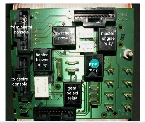

http://www.evilution.co.uk/index.php?...
Letztes Bild, Horn Relais. Wenn die schon die 3A per Relais schalten, dann doch wohl logischerweise 30A auch ...
@Focus-CC schrieb am 24. September 2015 um 19:33:56 Uhr:
Ich habe hier ein Bild mit der Relaisbeschreibung des Roadster, ist fast dasselbe, da ist kein Relay für den Coolant Ventilator dabei.
Siehe hier irgendwo in der Mitte:
Smart Roadster und OLD STYLE SAM Unit
http://www.evilution.co.uk/index.php?menu=info&mod=539

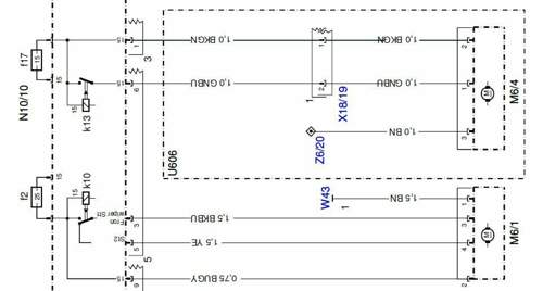

Und dann dazu noch ein Ausschnitt aus dem Schaltplan mit Vergleich Kühlermotor (M6/4) gegen andere Relaisschaltungen.
Der Kühlermotor hat kein Relais.
Zum Vergleich: Bild 3, 4, 5 beschreibt eine Verschaltung MIT Relais.

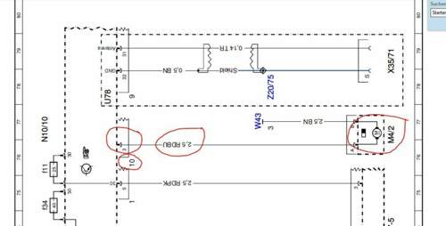

Wenn im 451 Bild 2 steckt, dann schalten die den Lüfter tatsächlich per Transistor (siehe Symbol) - und jeden anderen Shit per Relais. Ggf. doch die Luxusversion mit Pulsweitensteuerung ? 😰
Also das Pic mit dem M6/4 ( Coolant 450er ?) hat ein Relais, das Pic mit dem M4/2 ( Coolant 451 ?!) keines. Hmmmmm...
@Focus-CC schrieb am 24. September 2015 um 20:15:50 Uhr:
Ja, in Bild 2 steckt der 451er.
So sieht es auch für mich aus, ich habe lange gebraucht, das zu glauben, aber es scheint so zu sein.
Vielleicht regeln die den sogar nach Bedarf, also nicht nur aus und ein, denn soooo viel Strom zieht der nicht, ich hatte ihn nur über eine kleine Sicherung angeschlossen. Ist ein recht kleiner Motor.
Siehe hier: http://www.ebay.de/.../191674232857?fits=Make%3ASmart|Platform%3A451&hash=item2ca0acb019
Keinesfalls 30 Ampere oder so.
Fazit: Ich werde mir keinesfalls eine komplett neue SAM kaufen, eher baue/klebe ich dem einen Thermoschalter mit Relais an den Kühler... 😉, jetzt wo ich weiß, wie die Kabel laufen.
Platz für nen Sicherungshalter an der Seite der SAM ist noch genug...

Ne, M6/4 ist nicht der Coolant450er Fan, sondern Wischermotor. Siehe Bild
