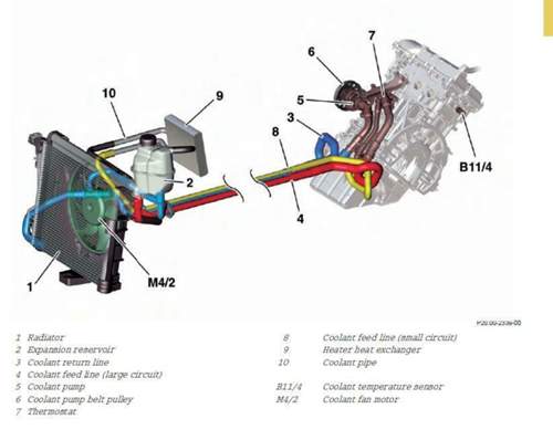

Moin zusammen,
ich musste heute mit meinem Smartie (451er, 84 PS Cabrio) länger im Stau fahren.
Dabei ging die Kühlwasser-Temperaturanzeige im Kombiinstrument hoch und höher bis nur noch ein Strich hell war.
Ich habe dann die Heizung und das Gebläse voll aufgedreht und ihn dadurch wieder in den normalen Bereich bekommen.
Als er so heiß war, habe ich bei laufendem Motor vorne mal gelauscht, aber keinen Kühlerventilator laufen gehört. Hat der keinen Lüfter hinter dem vorderen Kühler? Muss doch eigentlich schon? Oder hat der noch einen weiteren Motorkühler?
Ich weiß, hinten links oben im Motorraum ist der Ladeluftkühler, der hat sich natürlich (im Stau) nicht gedreht.
PS.: Der Stand im Kühlflüssigkeitsbehälter vorne ist Mitte zwischen Min und Max.
Hallo Dofel,
ich habe mal eine schematische Darstellung mit den wichtigsten Komponenten der Kühlung angehängt, der Sensor sitzt am Motorblock - findet man übrigens auch im Netz. 😁
Marc

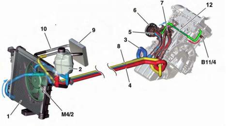

Thermostat kann es nicht sein weil:
- Falls er im offenen Zustand klemmt, wird das Kühlwasser nur sehr sehr langsam warm, dieses Problem habe ich nicht.
- Falls er im geschlossenen Zustand klemmt, wird der Motor schnell zu heiß, egal wie schnell ich fahre. Der große Kühlkreislauf würde nicht öffnen, dann bliebe auch die Heizung kalt, denn die bekäme gar kein heißes Wasser. Dieses Problem habe ich auch nicht.
Mein Problem ist, dass OHNE Fahrtwind (z.B. im Stau oder beim Warmlaufenlassen im Stand) die Temperatur bis zum 7 Balken steigt (und evtl. auch noch weiter, das weiß ich nicht, denn ich habe dann die Heizung als Alternativkühler benutzt).

Richtig. Den Thermostaten kann man nur unter anderen Bedingungen "verdächtigen" .
Der Beste Hinweis auf defekten Thermostaten ist ein enormes Temperaturgefälle Motor vs. Kühler.
Motor 100 Grad und Kühler lauwarm, oder Motor UND Kühler immer nur lauwarm.
Entweder er klemmt "zu" oder "offen" .
Die Heizung ist in ersterem Fall dann die Nothilfe um durch die Heizung den Motor zu kühlen, denn der kleine Kreis geht NICHT über den Thermostaten.
