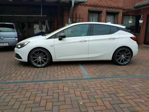

Weiß eventuell jemand ob 8,5x18 mit ET35 auf dem Sports Tourer ohne Anpassungen möglich sind? Reifen wären dann 225/40. In den Gutachten stehen diverse Auflagen/Anpassungsarbeiten. Die müssen aber, wie ich von diversen anderen Autos weiß, nicht zwingend nötig sein. Meist stehen ja solche Dinge schon bei relativ "normalen" Größen drin.
Ich fahr 8,5x19 et35 mit 225 35 19 plus 30mm Tieferlegung und musste nichts anpassen.

Ich habe 8x18 ET 38 mit 225/40ern montiert. Laut Gutachten hätten die hinteren Radläufe verbreitert werden sollen durch Anbringen einer dauerhaften Kotflügelverbreiterung.
Räder montiert und für unnötig eingestuft.
Der TÜV-Prüfer war ganz meiner Meinung. Für in Ordnung befunden und eingetragen.
Deine Wunschfelge ist allerdings leicht breiter und steht weiter raus. Du könntest Probleme bekommen mit dem Dreck, den die hinteren Reifen schmeißen werden. Die Stoßstange deckt den Reifen möglicherweise nach Hinten zu wenig ab.
Mut zur Lücke. Bei Ebay gibt es Kotflügelverbreiterungen zum ankleben. Die sollen sehr gut wieder abgehen, sagte mir der Reifenhändler ;)

Sieht so aus als ob noch gut Platz ist nach außen...

Schleifen wird nichts, zumindest mit dem originalen Fahrwerk. Die Kiste ist hoch, wie ein Bus...

Bei mir sind es von der Reifenoberkante zur Kotflügelkante über 7cm an der HA. So hoch ist der Eimer.
Ich lass das so.
Es soll noch ein Aggrarhaken hinten dran und ich will auch mal voll beladen fahren können.
Das ist schon viel...
Wieviel Platz ist denn seitlich noch ungefähr?
Max. 2cm. Steht schon deutlich weiter außen, als die originalen 17"er.
