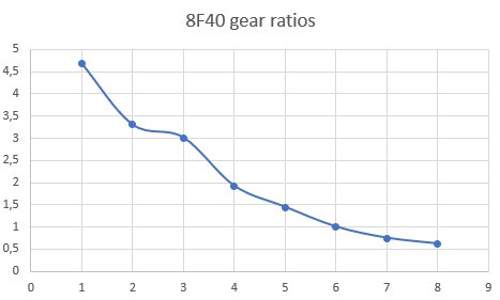

Ich kann nur meine ersten Eindrücke bestätigen:
* weniger Schlupf des Drehmomentwandlers in den ersten Gängen; danach kann das Management bei einer so schlechten Getriebestufung (Bild ) in den ersten Gängen keine Wunder vollbringen; das Anfahren und Durchfahren von Kreisverkehren ist etwas flüssiger.
* Sportmodus (ohne Schaltwippen) besser gehandhabt, mit Hochschalten, ohne die Motordrehzahl in die Höhe schnellen zu lassen, wie es bei der ursprünglichen Steuerung der Fall war.
* für die Schnelligkeit des Schaltens mit den Schaltwippen ist es schwierig, eine Aussage zu treffen, da ich bereits eine Optimierung hatte, die die Reaktionsfähigkeit deutlich verbessert hatte; ich muss in einem guten Tempo auf Landstraßen mit manueller Schaltung fahren, um mir eine endgültige Meinung zu bilden.
Gearratios8f40
