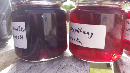

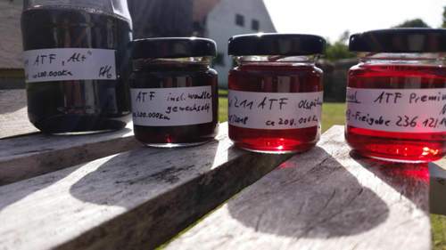

Ich hab mir jedenfalls ein paar Rückstellmuster gezogen.
1. die alte Brühe welche eher an Liqui Moly Grafit getriebeöl-additiv ausschaut
2.nachdem ATF Ölwechsel inklusive Wandler
3. nach dem zweiten Wechsel - einer plausiblen Getriebeölspülung
allerdings sind mir 20 l aus dem Kanister nicht ganz ausreichend gewese, um perfekte neue Ölfarbe zu erhalten - minimale Trübung besitzt auch die Probe welche ich zuletzt gezogen habe.

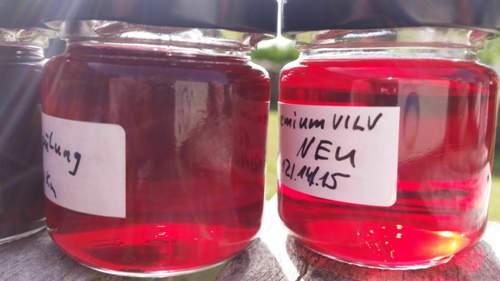

Hier sieht man also sehr schön durch die Sonneneinstrahlung den Unterschied:
ganz links nach dem Spülen der dubiosen Firma
nach rechts aufsteigend zum Frischöl - siehe Beschriftung

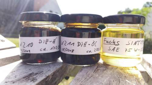

Denke das ist für manche auch interessant:
Hier noch Proben vom Wechsel der Differential Öle am W210 und 211er
