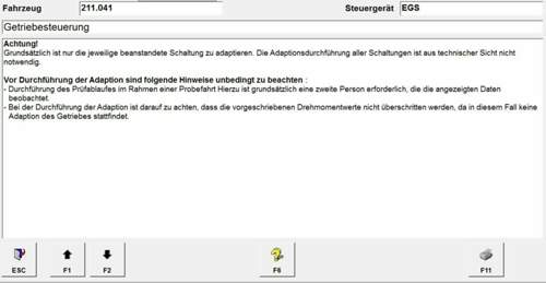

Such dir einen mit SD, der kann alle Werte Live einsehen, wärend der Fahrt
Leider hast du auch nicht geschrieben, was im Fehlerspeicher stand.
Eine Adaptonstionfahrt könnte auch helfen.
Also es kann vieles sein, aber keiner hier hat eine Glaskugel.
Adaption-anweisung
Adaption-bild

@maxtester schrieb am 9. April 2017 um 14:26:01 Uhr:
