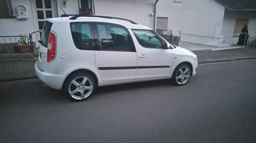

7 x17 Zoll mit 205/40 R 17 auf Roomster 1.6 TDI, BJ. 2011
Skoda
habe mir o. a. Felgen von Dezent mit den 205/40er Reifen gekauft um sie auf dem Roomster zu fahren. Für die Felgen liegt eine ABE vor um damit für die Eintragung zum TÜV zu fahren.
Es sind diverse Auflagen mit der Eintragung verbunden. Bis auf eine Auflage sind alle anderen Peanuts.
Die mich störende Auflage fordert:
Die Radabdeckung an Achse 2 ist durch Ausstellen der Heckschürze und des Kotflügels oder durch
Anbau von dauerhaft befestigten Karosserieteilen im Bereich 30 Grad vor der Radmitte und 50 Grad
hinter der Radmitte herzustellen. Je nach Rüstzustand des Fahrzeuges (z. B. Fahrzeugtieferlegung,
Radabdeckungsverbreiterung, usw.) kann es möglich sein, dass die Radabdeckung ausreichend ist. Die
gesamte Breite der Rad/Reifenkombination muss, unter Beachtung des maximal möglichen
Betriebsmaßes des Reifens (1,04 fache der Nennbreite des Reifens), im oben genannten Bereich
abgedeckt sein.
Meine Frage:
Wer hat auch 7x17" auf den Roomster geschraubt und musste auch Radabdeckungen an den hinteren Kotflügeln anbringen. Die Dinger kosten zwar nicht die Welt und werden nur angeklebt.
Allerdings finde ich das Gelumpe grauenhaft aussehend.
Es kann doch nicht sein, dass man für 205er Trennscheiben einen solchen Aufwand betreiben muss.

So sieht er nun mit 7x17" aus:
Roomi-mit-7x17
endlich mal ein Foto von deinem Roomster, sieht schick aus.😎 🙂
jetzt verrate uns mal wie du damit über den TÜV gekommen bist. Mussten die bei dir im FS eingetragen werden, weil die 7x17 Zoll ja eigentlich für das Modell "Scout" gedacht sind.
Vielleicht kommt das noch mit dem TÜV oder ...
das mit dem TÜV kommt noch. Vermutlich nächste Woche.
