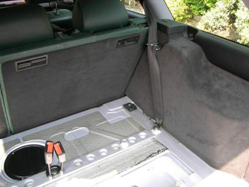

Verankerung Gurte C-Säule hab ich gefunden, aber auf dem Kofferraumboden leider nichts, hier bräuchte ich hilfe in form von Bildern?
Möchte nächste Woche mal direkt bei Audi Fragen, vielleicht bekomme ich dort Infos, Teilenummern oder gar einige bezahlbare Teile.....

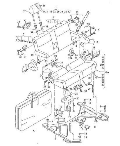

Grundrahmen
Grundrahmen
hier mal die Gesamtübersicht

hab hier
Link
mittlerweile was gefunden, und such mir gerade die Teilenummern raus...

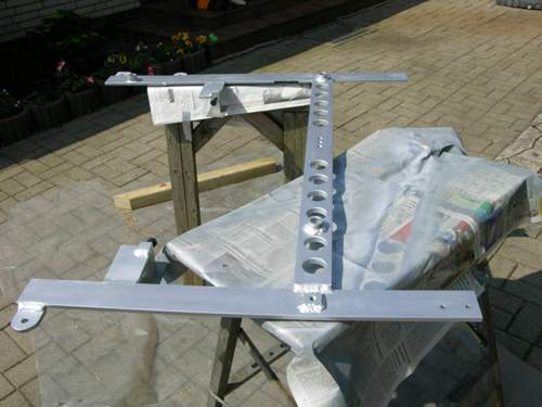

die Aufnahmepunke für die Gurte sind alle vorhanden, ist etwas fummelig die dann da einzubauen, da die Verkleidungen auch demontiert werden müssen, das wichtigste ist aber das Gestell, das bekommt man meist nicht so einfach und bei Audi kostete das Teil vor 5 Jahren um 600,-.
Das Teil habe ich dann selbst gebaut. Einbau dann gem. Leitfaden.

Meine Stahl-Konstruktion ist mindestens 5 x stabiler als der originale Alu-Druckgußrahmen....

Das soll stabil sein???:eek:
Im Falle eines Falles halten diese gebrutzelten (Schweiß)Nähte überhaupt nichts.
Das ist ohne Sinn und Verstand zusammengebastelt.

also bauen muss ich mir nichts, hab bei nem Schrotti (war ne heiden sucherei) alles komplett für 170 geschossen, sogar mit den Getränkehaltern und dem Teppich dazu.
@Pink-Power
kannst du mir eventuell ein Bild von der C Säule machen ( dort wo die Gurte austreten, durchgeführt werden)
Diese Verkleidungen waren nirgends zu bekommen...
MfG
Moin,
wenn Du die Verkleidungen ausbaust, siehst Du auf der Rückseite den Ausschnitt für die Gurte, der ist in dem Kunststoff vorgegeben, nicht ganz so groß ausschneiden wie vorgegeben, ggf. 2-3mm weniger. Darauf wird dann lediglich eine Verkleidung / Umrandung aufgedrück, für den Rand, aber das habe ich bei mir nicht gemacht.
Glückwunsch zu dem Schnäppchen, vor 8 Jahren habe ich nur die Rückbank für den Preis bekommen....
Ein Foto kann ich Dir jedoch zusenden.
