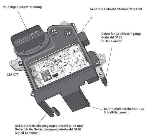

@TUX81,
im Prinzip ist die Ölqualität sehr wichtig für das Funktionieren der MT, vor allem für das SG das ständig Messungen der Drehzahlen vornimmt, siehe Bildanhang. Wenn da Dreck oder Metallspäne dazwischen schwimmen ist die Signalqualität ganz schlecht. Daher die Frage nach ATF-Wechsel bzw. ATF-Spülung. Wer hat beim ATF-Wechsel schon mal das Öl analysiert ?

Original geschrieben von A6 BDG
@TUX81,
Ich gebe Dir durchaus Recht, was die Ölqualität betrifft, nicht umsonst gibt es ein ganz spezielles Öl nur für die Multitronic.
Wenn allerdings das Öl, wie in Deiner Argumentation, derart verschmutzt ist, daß Metallspäne und dergleichen in die Sensorik gelangen können, wären erstens die beiden Filter im Ölkreislauf des Getriebes überflüssig, da sie dann offensichtlich nicht funktionieren (Die Filter müssen laut Audi-Reparaturleitfäden niemals ausgetauscht werden), und zweitens wäre es dann auch mit einer Getriebespülung nicht getan, da die Filter dann komplett zugesetzt sein müssten.
Ganz auszuschließen ist es jedoch nicht, da sich ja immer noch Partikel an der Sensorik absetzen können.
Allerdings danke ich Dir sehr für das mitgelieferte Bild. Denn falls die ersten Schritte, die ich zur Problemlösung geplant habe, nicht funktionieren, wollte ich die Sensoren prüfen. Dank Deinem Anhang weiß ich jetzt immerhin, wo diese sitzen. Möglicherweise sind die sogar ohne Ausbau des Getriebes erreichbar.
Tobias

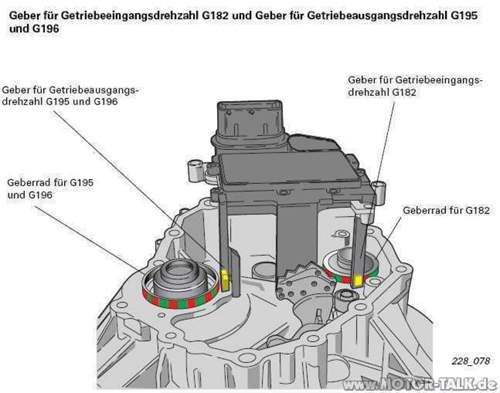

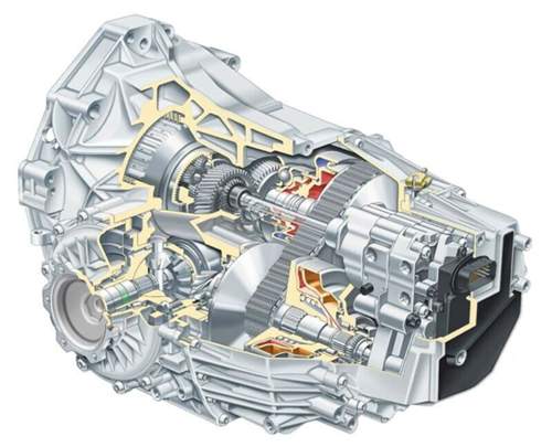

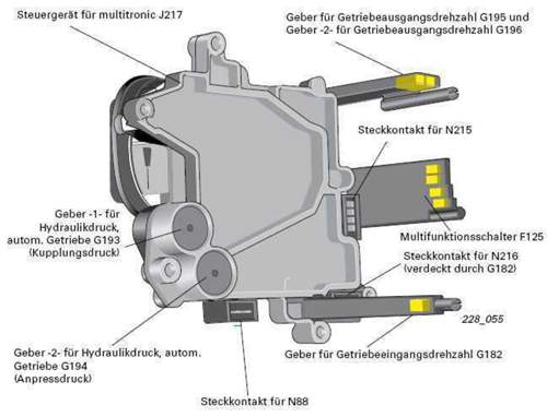

Nochmal 3 Bilder zum besseren Verständnis vom Multitronic-Steuergerät und wo es sitzt. Zu meiner ursprünglichen Frage, ATF-Spülen oder ATF-Wechseln, hast du vielleicht eine Antwort ?
Multitronic-sg-3
Multitronic-sg-2
Cvt-multitronic2
