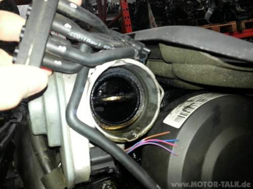

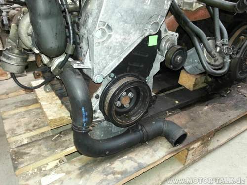

Hi zusammen !
So, der Gutachter war da. Er glaubte mir, was ich erzählt habe und will dies auch unterstützend so an die Versicherung geben. Er geht davon aus, dass die Versicherung keinen Ärger machen wird.
Das KFZ wird jedoch als wirtschaftlicher Totalschaden geschrieben.
Wie läuft das jetzt genau ab, wenn ich jedoch das Geld nehme und dennoch einen Motor davon einbauen lasse ?
Denn ich war heute bei dem Autoverwerter und habe mir den Motor angeschaut, und der schaut soweit ganz gut aus, bis auf das SKODA oben drauf steht.
Dieser Motor soll rein:
Skoda Fabia, 101 PS, 74 KW, MKB: AXR, 484183
Dieser ist im Golf verbaut:
Golf 4, 101 PS, 74KW, MKB: AXR, 246718
Jetzt die Frage. Ich habe ein EUH Getriebe. Das sollte der Skoda Motor doch ohne Probleme passen oder ?
Ersetzt wird auf jeden Fall am Skoda Motor zum einen die Öl-Wanne, da wir eh eine neue schon haben, für den misslichen Versuch den Golf Motor zu reparieren, was den Vorteil hat, dass man sehen kann, ob am Skoda Motor MEtallspäne in der Wanne sind, und das AGR-Ventil, da der Golf Motor erst ein neues bekommen hat.
Danke.
Skoda Motor Seite A
Skoda Motor AGR Ventil
Skoda Motor Seitenansicht
+2
