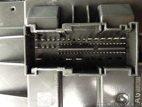

ich habe ein Problem beim Nachrüsten des Tempomats:
Ich besitze einen TDI BMT mit einem Steuergerät mit der Teileummer 6R0 937 088.
Der Stecker B dieses Steuergeräts hat allerdings an den Stellen wo die Leitungen für die Tempomatfunktion angeschlossen werden sollen keine Pins (45 und 46), siehe auch das Bild vom Stecker B.
Habe ich nur falsch gezählt oder ist das Nachrüsten mit meinem Bordnetzsteuergerät tatsächlich nicht möglich?
Wie zählt man überhaupt nachher die Pins am an dem Gegenstück ab? Das Kabel, an dem es hängt, ist ja so kurz, dass man auch mit Verbiegen im Fußraum kaum was erkennen kann.
Bcm-stecker-b
Bin grade nicht am PC und hab die Teilenummer nicht zur Hand, aber ist dein STG überhaupt GRA tauglich?
Lg beN
Das weiß ich ja eben nicht. Aber ich habe Nebler mit Abbiegelicht und nachdem was ich bisher gehört hatte sollte das wohl ausreichend sein.
Ab Steuergerätenummer 6R0 937 087 wird die GRA unterstützt.
eigentlich sollten alle die gra unterstützen..... die 087 sagt ja nur ob nebler und oder xenons unterstützt werden.
Demnach sollte mein Steuergerät 088 ja eigentlich die GRA unterstützen.
Kann denn jemand was zu meinem Problem mit der Steckerbelgeung sagen?
das 088 is ne h + das zusätzlich noch start stop
