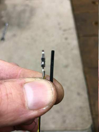

ich krame hier den Thread auch nochmal raus, ich versuche mich kurz zu fassen.
Ich habe einen vorkonfektionierten Kabelsatz zur Nachrüstung der GRA bestellt, diesen am neuen Lenkstockhebel (mit den entsprechenden Knöpfen) angepinnt und am BCM, soweit alles ok. Die Kabelfarben und der Anschlussplan war plausibel und einfach beschrieben.
Eine Leitung muss an PIN 45 des Motorsteuergerätes ( ich habe einen TSI - für andere Motoren gibt es unterschiedliche Pin Nr) habe die Leitung verlegt und musste dann feststellen das der verbaute Kontakt an der Leitung niemals in das Gehäuse des Steckers passt.
Ich habe mal geschaut ob ich vielleicht einen Denkfehler habe, da an der gelieferten Leitung auch eine Dichtung war die auch durchaus Sinn macht an einem im Motorraum verbauten Steuergerät.
Schaut euch mal die Bilder an ...
An PIN 45 ist ein Dichtstift ab Werk verbaut, den habe ich gezogen und man sieht das es ein kleiner Stiftkontakt mit nur einer Rastnase sein muss den ich benötige. Am Kabel ist jedoch ein recht großer Kontakt mit 2 Rastnasen.
Ich bin nun zu VW und habe einen Stecker für ein 0,5 mm² Kabel bestellt, es gab 3 verschiedene, ich hoffe nun am Montag den korrekten Kontakt zu haben.
Ist das nun so korrekt das ich nur den Dichtstift ziehe und das Kabel rein stecke, da gibt es keine Dichtung?

Ja da passiert nichts Dichtstift raus / Kabel rein fertig ist das ganze ...
Okay dann hoffe ich nur noch das der bestellte Kontakt auch der Richtige ist ... Danke
Hast den Schalplan zum Stecken?? Der Kabel ?
Ich habe eine Anleitung ja ... habe damit schon alles fertig nur noch der eine PIN am MSG und codieren.
Habe die Anleitung aber mit dem Schaltplan hier im Thread verglichen, das ist alles korrekt angeschlossen. Nur die PIN NR am MSG weicht halt je nachdem ob Saug- Benziner oder TSi

Stecker war ja dran, aber der ist viel zu groß. Den bekomme ich in das Loch wo ich den Dichtstift raus gezogen habe nur 1-2 mm rein dann ist Feierabend
So, GRA funktioniert einwandfrei. Der bestellte Kontakt hat gepasst.
Der Preis von 13€ für 15 cm Leitung mit 2 Kontakten ist aber auch nicht von schlechten Eltern.
da ist bestimmt der Preis für 5 Kabel, weil das Mindestbestellmenge ist.
Hoffe VW hat dir auch alle 5 Kabel mit jeweils 2 Kontakten gegeben.

Es war eine eingeschweisste Leitung mit einem VW Aufkleber drauf mit Teilenummer etc war ungeöffnet und wurde extra für mich bestellt. Aber der Preis passt für 5 Leitungen schon eher ...
