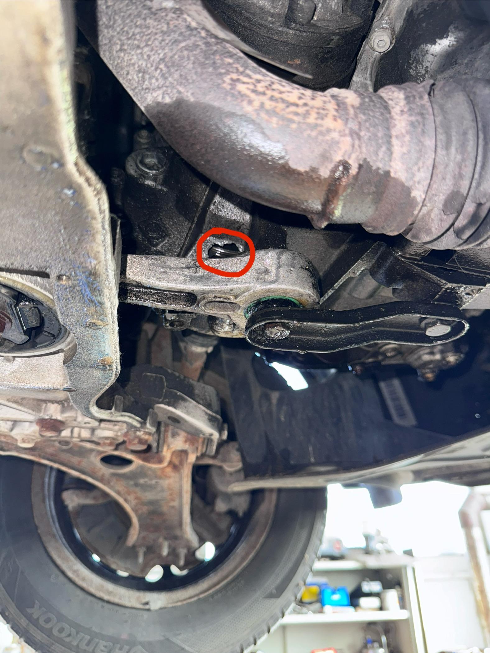

vielleicht kann mir jemand von euch helfen.
Ich hab den 1,6 FSI 115PS Motor (Code: BLF) mit 6-Gang Schaltgetriebe (Code: JHY). Das hat sich leider selbst zerlegt.
6-Gang Getriebe gibt’s ja viele gebraucht. Allerdings weiß ich nicht ob alle 6-Gang Getriebe passen oder ob’s da auf den Getriebecode ankommt. Kann ich auch beispielsweise ein HEU, HBM oder BLF nehmen oder muss es wieder ein JHY sein?
Wie unterscheiden sich die Getriebe, oder gibt es überhaupt einen Unterschied bzw. welches Getriebe kann ich für diesen Motor 1:1 Plug&Play verwenden ohne weitere nötige Änderungen?
Ich wäre über Tips und Ratschläge sehr dankbar, vielleicht weiß ja jemand was.

Vielen Dank, das ist gut zu wissen. Dann werde ich mich nach einem JHY umschauen. Am Originalgetriebe gibt es glaube ich nichts mehr zu machen, da hat es am Diff ein Loch reingehauen von innen nach außen. Da hat’s irgendwas zerlegt. Man sieht es auf den Fotos ganz gut.

Scheibe da ist die Niete abgeflogen und hat's Gehäuse zerdeppert

Genau, der Kopf der Niete ist sogar rausgeflogen, hab ich 20 Meter weiter weg gefunden 😁
