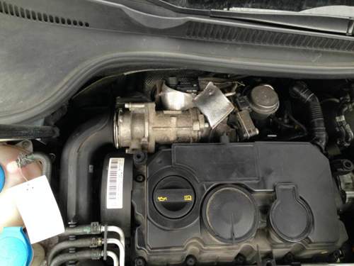

ich habe einen Golf V 1,9 TDI 105 PS.
Und wollte das AGR Ventil tauschen habe ein neues schon hier. Nun habe ich ein prblem mit den ausbauen vor den Agr ventil sitz ja die Drossel Klappe. Ich habe die 2 Sechskant schrauben gelöst aber ich bekomme die Drossel Klappe nicht ab. Habe ich schrauben vergessen oder wieso bekomme ich die Drossel Klappe nicht ab
danke für eure Hilfe 🙂)

An der Drosselklappe sitzen 3 Schrauben, dann kannst du sie weg nehmen.

BKC oder BLS Motor? Beim BKC sieht das anders aus als die Abbildung oben.
Beim BKC:
1. 3 Schrauben an der Drosseklappe lösen, Stecker abnehmen, danach kann diese entnommen werden.
2. Erst die beiden Schrauben unten am Flansch lösen. Um Platz zu schaffen sollte man den Turboschlauch oben und unter der Drosselklappe abschreiben, dann kann man dieses etwas nach hinten drücken und hat genug Platz. Man muss es nicht ganz entfernen.
3. Am AGR Ventil sind dann noch 2 Schrauben.
Beim Einbau ist es wichtig, dass man zuerst die kleine Schrauben am AGR-Ventil einbaut und dann erst die Schrauben am Flansch unten. Schraubt man erst den Flansch unten an, dann verdeckt man die kleine Schraube und muss es wieder rückgängig machen.
Brauche mit Übung ca. 20 Minuten für den Aus- und Einbau.

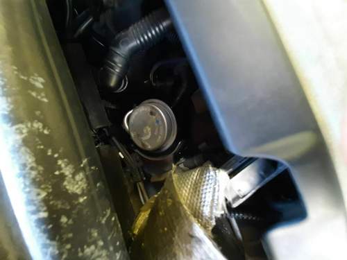

da ich auch die schon viel beschriebene Problematik mit der gelegentlich schlechten Gasannahme zwischen 1500 und 2000 Upm habe, wollte ich mal probeweise die AGR stilllegen um zu sehen, ob es daran liegt.
Frage 1: Wo genau sitzt das AGR Ventil beim BLS und welchen Stecker müsste ich da abziehen?
(Ich vermute, dass die Steuerung des AGR-Ventils das schwarze Kunststoffteil ist, das da in der silbernen Folie mit dem Druckknopf eingewicklt ist, in der Mitte vom 2. Bild?
Frage 2: Wo sitzt das AGR Kühlung, um die mal auf Dichtigkeit zu prüfen?

Oh da kann ich dir helfen 😉 habe das am Wochenende mal auseinander gehabt genau der selbe Motor . Also das Agr Ventil sitzt hinter dem zwischen Flansch und hat eine schwarze Kappe. Um nur das Agr Ventil auszubauen brauchst du nur 3 Schrauben lösen die man aber auf den ersten Blick nicht sieht. Die Agr Kühlung sitzt mit am zwischen Flansch. Es gibt aber auch eine wunderbare Anleitung dazu von einem Forum User. Einfach mal in der Suche eingeben. Der Name von dem User ist micha oder so.
[Von Motor-Talk aus dem Thema '1.9 TDI, 105 PS, BLS - Wo genau sitz das AGR-Ventil? [mit Fotos]' überführt.]
Wenn du den Stecker ziehst wird es aber eine Fehlermeldung geben vom KI
Der Stecker vom Agr Ventil ist grau. Auf dem 2ten Bild kann man es schon sehen. Diese silberne verdeckung kannst du ab Klipsen

Cool, Danke. Das werde ich mal probieren. Ans Ausbauen traue ich mich aber, glaube ich, nicht ran. Ich denke nicht, dass ich dafür die passende Ausrüstung habe, falls was schief geht (Schraube fällt wo rein oder so).

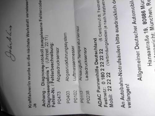

Hallo Leute
Habe ein Problem mit meinem Golf 5 4motion.
Das Fehlerdiagnosegerät hat Fehler agr Ventil angezeigt.
Habe darauf hin das Ventil getauscht. Aber der Fehler ist wieder gekommen.
Hat jemand eine Ahnung an was es liegen könnte?
Bitte um Hilfe
Danke
Noch mal löschen und abwarten. Kann sein das es 1-2 mal wieder kommt. Versuchen
