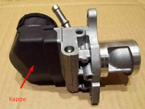

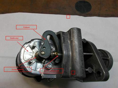

Ob es grundsätzlich an der Qualität der Ladeluft liegt, könnte man feststellen, indem die AGR testweise stillgelegt wird:
Stecker am Stellmotor entriegeln und abziehen.
Nach kurzer Zeit (Selbsttest des Systems) leuchtet die MKL dann dauerhaft. Nach dem Wiedereinstöpseln geht sie - wiederum nach Selbsttest - aus. Zurück bleiben 2 Fehlereinträge im Speicher.
Sind bei der Reinigung des Luftsammlers auch die Einlasskanäle gestrahlt worden?
...die Kanäle sind laut Rechnung gestrahlt worden, so dass nach der relativ kurzen Laufstrecke seit Reinigung Öl-Ruß-Ablagerungen noch kein Thema sein sollten.
Dier Check des AGR-Ventils ist naheliegend und aufwandsarm, die temporäre Stilllegung der AGR ebenfalls, zumal dadurch ein komplettes Teilsystem deaktiviert wird.
Wenn die Symptome dann verschwinden, würde man gezielt in der AGR-Ansteuerung weitersuchen.
Wenn die Einfachverfahren durch sind, die man selbst erledigen kann, ist es sinnvoll, den Fehlerspeicher auszulesen, um eventuell einen Hinweis auf die Ursache zu bekommen.
Das Luftmassen- bzw. Kraftstoffsystem ist - schon aus Emissiongründen - sehr gut sensorüberwacht. Im Wartungssystem gibt es dazu vielfältige Prüfverfahren.

Falls es damit was zu tun hat tauscht man das komplette AGR Ventil aus?

Das AGR-Ventil ist übrigens ohne Schuld - es macht nur das, was die Motorsteuerung signalisiert - ein Tausch nützt also nichts.
