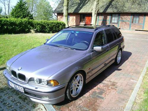

Bild-046
Original geschrieben von sq-scotty
Ein tolles Auto.
Zweifelsohne!
Hast Du ein Foto von Deinem Stoßstangenansatz von vorn?
Liebäugele schon ewig damit.
Das Teil hab ich über ebay bei Zender ersteigert, hatte auf dem Ikea- Parkplatz meine Frontschürze ruiniert😠

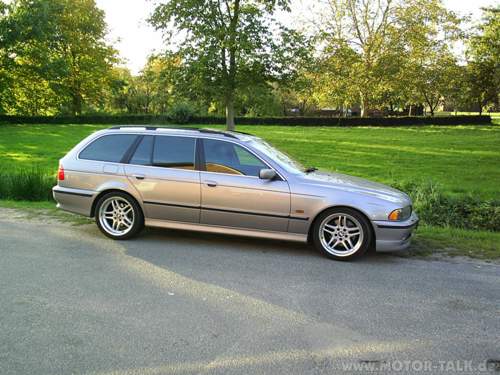

Unten noch mal ein Bild
Bild-029
Schaut ja schon schick aus.
Nur gibts Zender wohl nicht mehr.
Bei ebay habe ich schon etwa seit einem Jahr dieses Teil in der Beobachtungsliste.
Link Ebay
Sieht sehr ähnlich aus, Teilegutachten ist scheinbar auch dabei.
Nur was mich stört: Dass es aus GFK ist. Mit ner 50/40 Tieferlegung
wahrscheinlich im Winter nach dem ersten größeren Schnee/Eis-Klumpen Schrott...!?
