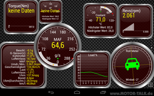

So, hier mal mit etwas Verspätung das versprochene Torque Bild.
Die Maximaltemperatur betrug nach 30km Fahrt bei ca. 190km/h 82 Grad.
Wenn das AGR Thermostat defekt ist, dann musste doch auch der DPF schon ewig nicht mehr frei gebrannt worden sein oder? Kann ich das nicht in INPA nachsehen?
Welches ist denn daneben noch das Motorthermostat?
Screenshot-2013-01-24-15-47-28
Hallo!
Bei 82 Grad regeneriert sich der DPF ohne Probleme. Ab 75 Grad regeneriert sich der DPF, also wird es da keine Probleme geben 🙂
Bei den Temperaturen kann es schonmal dauern, bis der Motor auf Betriebstemperatur ist! 🙂
Grüße!

Wie man unter http://www.motor-talk.de/.../...ot-2013-01-24-15-47-28-i205844487.html sieht, steigt die Kühlmitteltemperatur nie über 82 Grad. Im Normalbetrieb sogar nur auf ca. 75 Grad.

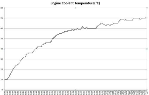

So, hier zur Info mal ein Diagramm, wie sich die Kühlmitteltemperatur innerhalb von 20 Minuten entwickelt. Fahrt war 50% / 10 Minuten Autobahn (in der Mitte). Die Ansauglufttemperatur betrug zwischen 7-10 Grad.
Ich werde bei Gelegenheit mal eines au einer längereen Autobahnfahrt mit der Geschwindigkeit korrelieren.
@Nerko20: Naja, zum 1er sind es nur 300kg Unterschied.
Coolant

Schönes Diagramm! Sehe ich das richtig, dass nur 70 Grad erreicht wurden? Nicht unbedingt so, wie es sein sollte 🙂
Grüße!
BMW_Verrückter
