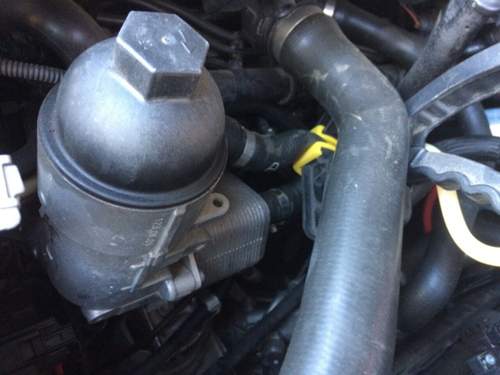

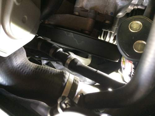

Ach so. Was hab ich denn da jetzt abgeklemmt? Wo sitzt der Wärmetauscher genau?
genau den meinte ich wie rosigeredder gesagt hat wenn er dann hoch geht auf 88 oder 92 grad wie auch immer ist das problem gelöst 🙂
Meint ihr den?
Ja, unterhalb der Kreuzung abklemmen.
Unten musste ein 90° Winkel in den Getriebewärmetauscher gehen.
Hat leider nichts gebracht.
