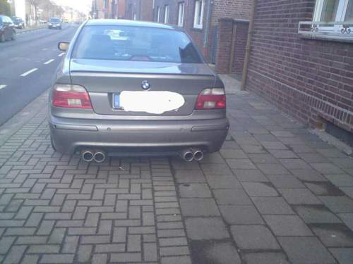

Ich habe habe überlegt mir neue Kats und einen schönen Endtopf zu kaufen. Ich hätte gerne ein 4 Rohr Auspuff. Könnt ihr da welche empfehlen ? Komplett Anlage mit Kat wäre auch ok.
Fahrzeug hat m Paket.

4 Rohr geht nur als Duplex weil rechts der Platz für einen ESD fehlt. Es gab schon Umbauten, wo auch rechts ein ESD ist, da muss zusätzlich zum Verlegen der Batterie (wie beim M5 in die Kofferraummitte) der Unterboden umgeschweißt werden.
Zu viel Arbeit für meinen Geschmack.

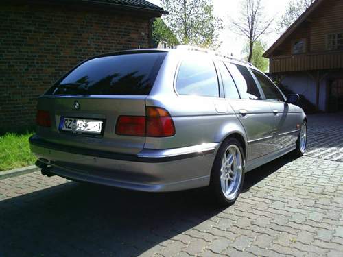

Auf dem Bild mein alter 540 Touring mit M5 ESD links. Ist aber nur Optik, Sound war auch nicht besser.

Mit 2 Endtopfen ist es schwer, da Batterie Fach und die Hälfte vom Reserveradkasten weg muss. Ausser beim m5! Sonst fängt eine gute Anlage mit 4 Endrohren bei 1200 bis Ende offen an.

Wo liegt denn nun das budget? Anlagen mit 4 endrohren gibt es von schrott bis top. Ein umbau auf orig. M5 ist umständlich und damit teuer.
