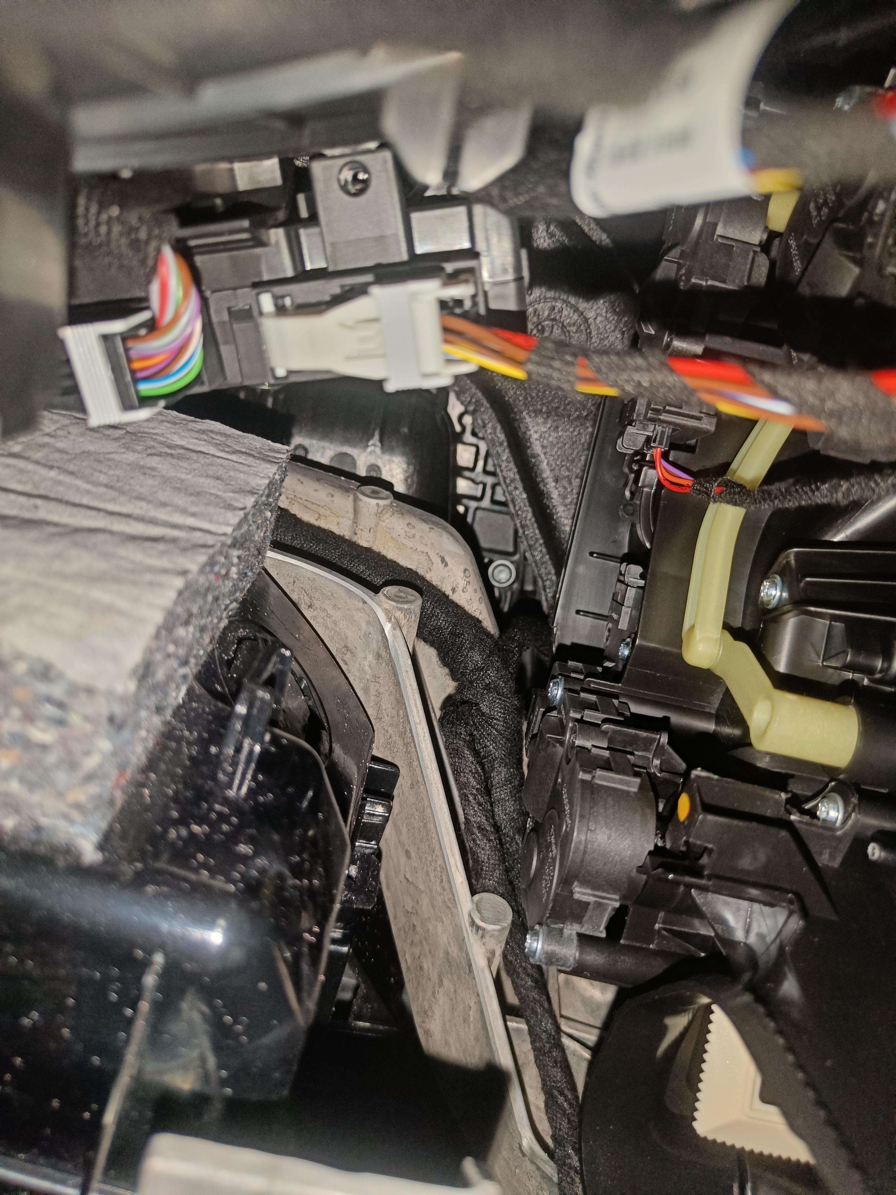

Kann es sein dass das beim G31 anders ist?
Ich finde den gelben Deckel nicht? Bin am Verzweifeln...
Luftkanal ist ausgeklipst aber keine Ahnung wo die öffnung sein soll.
Lege Dich drunter, Du musst viel höher links schauen.
Ibuprofen für die Bandscheibe bereitlegen. ;)
Ist es diese Öffnung? Fehlt vlt deinfach der Stöpsel?
ich habe alles mit der Taschenlampe bis oben reingeschaut, nirgends ein gelber Deckel zu sehen.
aber ich schau nochmals nach.
Screenshot-2025-05-18
Das ist die Perspektive wenn ich maximal drunter liege. Ist das beim G31 ab 2020 anders? Kann das sein?

Das ist schon ärgerlich. Aber wie kann es sein, dass meiner die Inspektionsöffnung nicht hat?
Oder ist es evtl. die blau markierte Öffnung? Hat jemand vlt den gelben Stöpsel vergessen reinzustecken? Bin mal mit dem Schraubendrehr rein. Geht nur so 3 -4 cm rein.
Ich habe immer noch die Vermutung, dass Du nicht weit genug oben links schaust.
Wenn ich mit dem Körper unter dem Handschuhfach liege dann schaue ich rechts richtung Lüftungskanal (welchen ich ausgebaut habe)
Links gehts richtung Gebläse. Vor allem wenn es so weit links oben ist, wie soll ich denn mit dem Sprüher da reinkommen?
Der Sprüher hat normalerweise eine lange flexible Leitung (Sonde), diese wird eingeführt die Dose bleibt im Fußraum. Ich habe mir einige Fotos der Klimaboxen des G30 angesehen (Ebay), diese haben alle die besprochene Öffnung. Das Deiner die Öffnung nicht hat, kann man natürlich nicht ausschließen. Warten wir mal, was andere hier berichten.
Anbei das blau markierte Loch. Zahnstocher geht zu 80% komplett rein. Kann kommt wiederstand.

Das müsste die Öffnung sein. Ich denke, das der Stepsel einfach bei dir fehlt. Vielleicht war da schon mal jemand dran.
@Aemix schrieb am 18. Mai 2025 um 17:33:48 Uhr:
Traume mich nicht da was reinzusprühen, obwohl es mit der Lanze gehen würde.
Du müsstest normalerweise ja schon eine Lanze oder sonstiges haben zum sprühen. Die muss komplett ohne Widerstand reingehen. Ansonsten "falsches Loch".
Gemäss Newtis Anleitung müssten die blauen Markierungen die gleichen sein?
Img-20250518
Img-20250518
Ja, richtig. Das deckt sich auch mit deinem Bild wos lila makiert ist.
