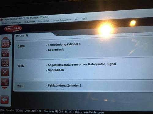

Hallo ich auch das gleiche Problem. Fahre auch ein E60 530i N53. Dez. 2012 wurde alles erneuert: 6 Injektoren. 6 zündspulen. 6 Zündkerzen. HDP. Nox-Sensor. Alles bei BMW Vertragswerkstatt. Da damals die karre noch jung war, hat BMW 70% Kulanzantrag angenommen. 30% aus meiner Tasche (1800€) . 6 Jahre lief der Wagen super. Vor ca. 2 Monaten fing es an mit schlechtem starten. Dann kamen die ruckler und verschlucken. Es wurde immer schlimmer. Auf AB ab 100km/h bis 160km/h war der wagen ganz heftig am zittern. Ich hab den erstmal so weiter gefahren. Bis er sich irgendwann im 2.gang bei volllast so richtig verschluckt hat. Ab dann ging die karre aus und kam Fehlermeldung „Motorstörung Leistungsabfall „ FS ausgelesen (siehe Bilder). Ich hab mich ein bisschen im Internet schlau gemacht. Man kann die Injektoren auch wieder instand setzen. Man muss nicht gleich neue kaufen. Lieg ich da richtig? Was meint ihr dazu.

Tausch erstmal den NoxSensor dann mach eine Entschwefelungsfahrt dann schau weiter

Da bei dir Verbrennungsaussetzer im Fehlerprotokoll stehen, würde ich die Zündspulen und Zündkerzen zuerst wechseln. So bleiben die Kosten erst einmal im überschaubaren Rahmen.
Danke für eure tipps. Aber die karre springt ja gar nicht mehr an. Da steht was von Zylinderabschaltung. Meine logik sagt mir damit: Injektoren wieder neu anlernen mit neuen zündspulen und Zündkerzen. Ich hab echt kein Bock mehr mit der karre. Nie wieder (BMW, AUDI oder Mercedes) alle haben irgendwo immer wieder Probleme. Kaufe mir demnächst Japaner (Honda).

Hallo
Update zu mein kackmotor. Das Steuergerät (DME) hatte sich verabschiedet. Hab es dann zur Reparatur geschickt. Kosten 300€. Wieder eingebaut mit neuen Zündkerzen und Zündspulen. Jetzt springt er zumindest wieder an. Aber der läuft richtig schlecht. Drehzahlschwankungen und verschlucken immer noch. Kollege meinte stecker vom nox Sensor einfach mal abstecken und schauen. Und siehe da die karre läuft viel ruhiger und zieht wieder gut. Aber jetzt ist permanent die MKL an🙂. Scheiss drauf einfach weiter fahren. Wenn zum tüv, dann stecker wieder rein. Nach tüv, wieder raus🙂. Kauf mir doch nicht regelmäßig ein Sensor, der eigentlich lange halten sollte. Reine abzocke.
Hi Hab nur kalkstart Probleme bekommen plus ein neuen Einspritzer 6te zylinder Zündkerzen alle neu
Motorschüttelt störung..... sobald ich so in 2min später die lösche funktioniert alles wunderbar !!!! soll ich steuergerät abchecken lassen? Wer kann mir helfen? Bin aus Berlin
Könnte auch vielleicht an deinem Steuergerät liegen. Aber soviel ich weiß soll da stehen: DME interner Fehler Einspritzdüsen 1-3 oder 4-6, Zylinderabschaltung mehrere Zylinder. Das hatte mir der typ von der Reparatur gesagt.
