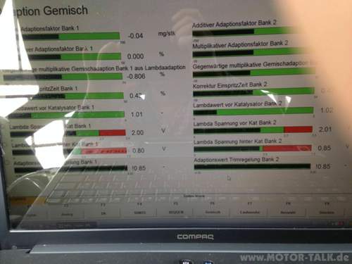

Die kenne ich. Aber wo soll da was von hd pumpe stehen? Nie gesehen.
Ich glaub ich hab es gefunden. OBG Raildruck variiert zwischen 180.000-200.000. hab was anderes gesehen was vielleicht nicht stimmt.
Ja, Raildruck ist das richtige Schlagwort.
Was adaptionswert trimregelung bedeutet weist du aber nicht, oder?
