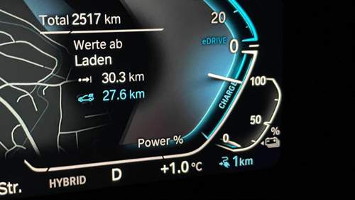

Hier meine aktuelle e-Reichweite von heute, echt der absolute Minus-Witz :-(
Verbrauch-eauto
