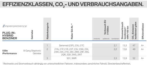

530e WLTP co2 : 49gr
Naamloos
Danke!
Seite 17
https://www.dat.de/fileadmin/media/LeitfadenCO2/LeitfadenCO2.pdf

Beim WLTP Prüfverfahren kommt es ganz stark auf die Ausstattung an.
Ich habe meinen 530e z.B. mit den 18 Zoll Felgen (Sommerreifen) der Sportline bestellt und bleibe damit weiterhin unter 50g CO2/km.
Der Mercedes E350e hat dieses Problem schon länger und ist immer noch in der Liste. Hier gab es u.a. Probleme mit Winterreifen ab Werk.
Die NEFZ Werte dürften sich eigentlich ab 01.09. doch nicht verschlechtern. Zumal der 530e die geförderten Werte nach NEFZ vorher schon ohne Otto-Partikelfilter erreichte. Dann müsste der Neue mit Filter doch eigentlich bessere NEFZ Werte erreichen!
@wienerschnitsel schrieb am 16. August 2018 um 12:00:16 Uhr:
Das sind nicht die gemessenen WLTP-Werte, sondern aus der WLTP-Messung errechnete NEFZ-Werte.
Das dürfen die Hersteller ja z.B. in Österreich zur Errechnung der Normverbrauchsabgabe noch bis 31.12.2019 machen. Danach wird der Verbrauch und somit der CO2-Wert wohl um 15-20% hinauf gehen.
Hier das Tool zum Umrechnen:
https://co2mpas.io/
