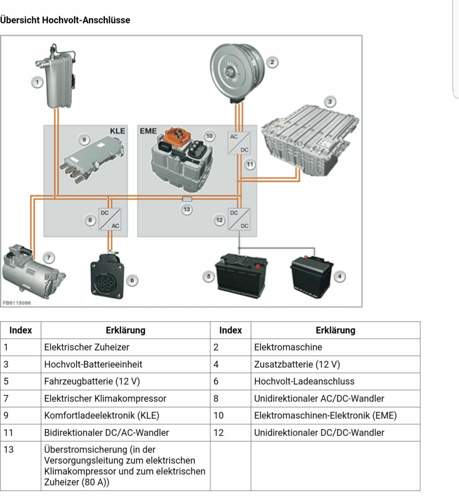

Gibts keine Zusatzgenerator. Elektromotor dient für Rekuperation auch. ( Bidirektionale Umrichter )
Alle Verbraucher lauft über HV Batterie mit EME integrierte HV-NV Spannungswandler.

Und ich habe auch immer noch nicht verstanden ob es im 530e, wie bei konventionellen Autos, eine seperate Batterie gibt die die elektrischen Verbraucher speist, oder ob die "große Batterie", neben dem Antrieb, auch diese Aufgabe übernimmt.
Der 530e hat, wie alle G3x, ein reguläres 12V-Netz (für Anlasser, Beleuchtung, sonst. querschnittliche Autoelektrik) gespeist aus einem klassischen Blei-Säure-Akku (ggf. einen zweiten als Zusatzakku für Komfortverbraucher je nach Ausstattung).
Dieser rekuperativ geladen per E-Maschine ins Hochvolt-Netz bzw. aus Hochvolt-Akku und dann DC/DC-Wandler.
(Über Umwege kommt also sozusagen doch alles indirekt aus dem HV-Akku).
Das ergibt sich auch eindeutig aus dem Dokument verlinkt von "E36 320i" heute um 00:55:25 Uhr
Im Anhang der einschlägige Auszug.
Wesentlich die #4, 5 und 12.
Der Bleiakku ist auch nötig als Puffer, für Netzstabilität und damit der Verbrenner auch bei leerem HV-Akku noch anspringt.
Allein ein DC/DC-Wandler tuts also nicht.
Das 12V-Netz ist nötig um querschnittliche automotive-Komponenten verwenden zu können. Die gleichen Anlasser, Lichter, Steuergeräte, Bildschirme, Bedienelemente, Stellmotoren wie überall etc.pp.
Kein Mensch will einen Hochvolt-Fensterheberantrieb.

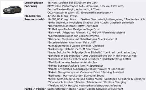

Kann mir jemand beantworten, ob bei folgender Ausstattung die Förderung erfolgt mit 0,5% Versteuerung:
- M Paket 19“
– Schiebedach
- Aktives Fahrwerk
- harman kardon
Anbei noch die genaue Konfiguration, habe die Einschränkung bisher nicht verstanden, welche Ausstattung ist auszuschließen?
Danke
