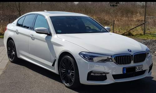

Habe einen mit M-Paket EZ 10.18 mit mehr oder weniger Vollausstattung aber ohne Panoramadach. E-Kennzeichen und Förderung waren absolut problemlos. Das mag aber vielleicht vom zuständigen SVA abhängig sein (?) Bei mir war es im Kreis Gütersloh.
Welche Felgen hast du drauf
@ozzzy81 schrieb am 3. Januar 2019 um 10:41:50 Uhr:
19 Zoll. 245 vorn, 275 hinten
Geil 😛 Glückwunsch zum schicken Wägelchen
Habe alles drin, ausser Duftbaum und Keramik.
Und habe problemlos E-Kennzeichen und BaFa bekommen.
Allerdings im November 2017 😉
