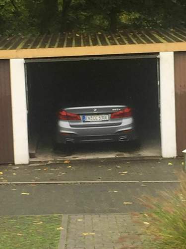

@Luke Short schrieb am 5. November 2017 um 00:28:46 Uhr:
Pölö muss raus...wenn der “Dicke“ in die Garage passt. :)
Nee - aber in die wo das 2er Cabriolet sonst steht, das muss mal Platz machen für die Ladesession als Cabrio ist’s sein Platz ja eh an der frischen Luft, das sieht die beste Ehefrau von allen aber irgendwie anders :D
Gruß aus EN
am 5. November 2017 um 9:47
passt doch :)
