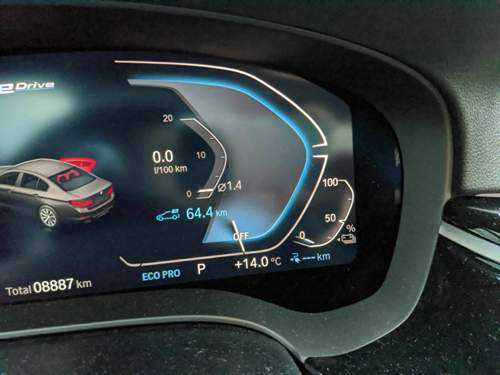

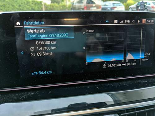

Kann mir jemand die sparsamste Einstellung (rein elektrisch) beim LCI mitteilen bzw. wie sind die Erfahrungen da sich die Bezeichnungen verändert haben. Ich habe versucht mit elektrischer pro Einstellung zu fahren. Doch hier ist ein segeln nicht zu erkennen. Was ist im Hybrid Pro Modus? Hier Segelt er aber fährt halt im Hybrid Modus. Sind dann die unter Elektro eingestellten Pro Einstellungen auch aktiv? Im Pre LCI gab es die Einstellung Max und das hat dann auch funktioniert. Ich habe den Wagen erst ein paar Tage und wäre für Ratschläge dankbar um möglichst weit rein elektrisch zu fahren. Danke

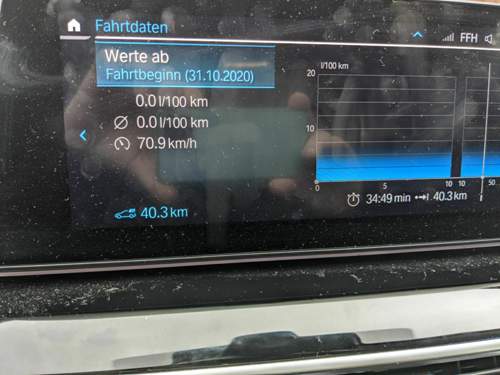

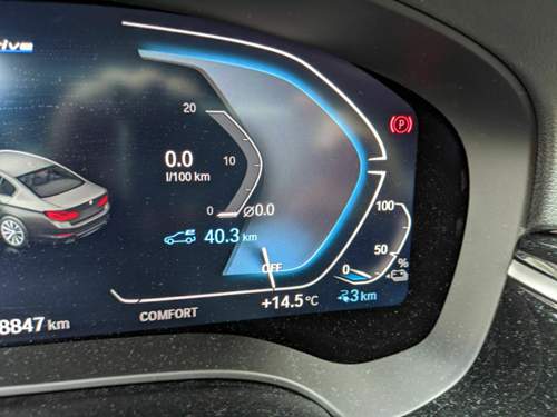

Ich bin heute meinen Pre LCI xDrive auf der Landstraße gefahren. Die Strecke war ca. 41km weit und wurde problemlos rein elektrisch gefahren. Es wären noch ein paar km mehr möglich gewesen. Mix aus Dörfern und Straßen, immer das gefahren was man darf. Ich finde das schon echt gut.
Einstellung Max EDrive und EcoPro. Für Landstraße kann ich das echt empfehlen weil das Auto dann nicht mehr beim Runtergehen vom Gas Rekuperiert sondern ausrollt. Das macht auf der Landstraße viel mehr Sinn. Beschleunigen mit max. 40%, mehr zieht sehr viel Energie.
Vor Ort auf 50% geladen und im Auto Modus zurück gefahren. Hat perfekt gereicht. Schnitt 20 kW/100km und 1.4 L/100 km. Ich finde das sehr gut.
