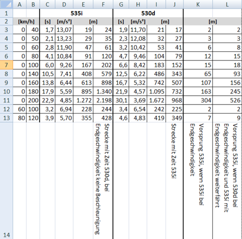

Hallo!
Das sind wirklich sehr interessante Werte. Eigentlich wollte ich mich mit dem neuen 5er leistungsmäßig nicht erheblich verkleinern oder vergrößern. An den Werten des 530d sieht man deutlich, dass ihm ab 180 Kmh die Puste ausgeht.
Mit meinem 530i hatte ich von 0-200 einen Wert von 25,3 Sek. ermittelt. Wenn das dann 5 Sek. länger dauert wird man das schon ziemlich merken. Das entspricht bei 200 Kmh einen Vorpsrung von ungefähr 280 m.
Der 535i nimmt dem 530d von 0-200 dann sogar glatte 400 m ab, das ist fast ein halber Km! Wäre mal interessant zu sehen wie schnell der 528i ist.
EDIT: Die komplette Berechnung war Mumpitz, so einfach lässt sich das nicht berechnen 😁
So schwer ist es nicht und wenn man unterstellt, dass der 535i mit 200km/h weiterfährt bis auch der 530d bei 200 ist, dann trennen die beiden sogar mehr als 500m!
Wen es interessiert...

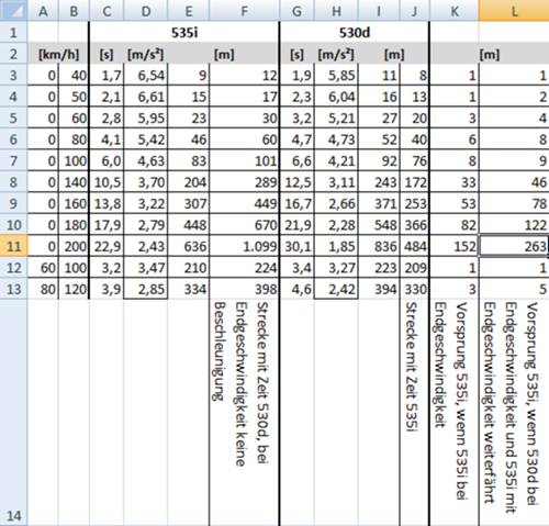

Scheinbar doch schwerer, nein in dieTabelle hat sich ein kleiner "Verdoppler" eingeschlichen, sorry. Somit sind es rund 250m... 😉
530d-535i-beschleunigung
