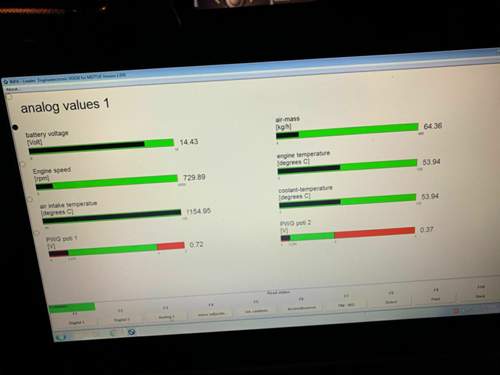

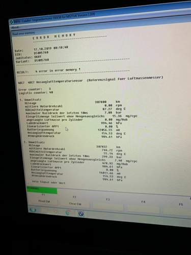

Hallo. Kann jemand bitte helfen bevor ich alles auf Verdacht tausche? Hab inzwischen den Sensor im ladeluftrohr getauscht und problem nicht beseitig. Vorbesitzer sagt Luftmengenmesser???? Fahrzeug funktioniert aber einwandfrei aber die Motorkontrolleuchte leuchtet ständig. Machmal geht die aber auch aus von selbst. Löschen lässt es sich aber nach dem 2. neustart wieder da.
Siehe Bilder. Danke im vorraus
Der Sensor sitzt meiner Meinung nach im LMM. Was passiert denn bzw was wird angezeigt wenn der abgezogen ist?

Hallo. Das habe ich noch nicht probiert da wie gesagt das Auto rennt einwandfrei. Also doch LLM tauschen?
Hatte den selben Fehler hab dann den LMM getauscht natürlich Original und jetzt ist alles ok.
