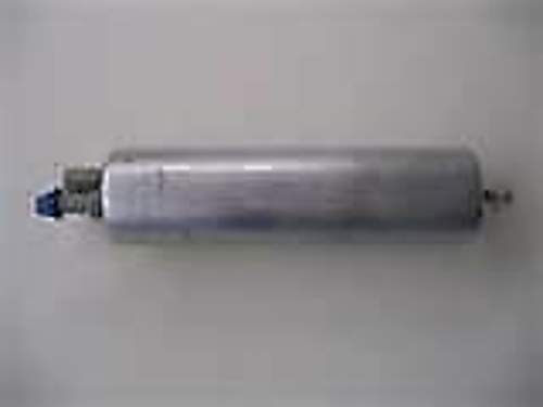

hallo,
hab ein ganz dickes Problem. Ich habe meine Winterräder draufgezogen und hab den Wagen nur kurz 5 meter an die Seite gefahren. Auf einmal springt er nicht mehr an. Anlasser dreht den Motor. Nachdem ich die Zuleitung vom Dieselfilter entfernt hatte, bemerkte ich das gar kein Sprit gefördert wird.
Gibt es da irgendeinen Wegfahrsperrentrick? es kann doch nicht sein, dass die Förderpumpe sich auf einmal ohne Vorbemerkung verabschiedet oder? Hab die Sicherungen ausgetauscht, aber das brachte auch keinen Erfolg.
[Von Motor-Talk aus dem Thema '530d springt auf einmal nicht mehr an' überführt.]
Oftmals ist es die Dieselpumpe unter dem Fahrersitz im Unterboden. Klopfe dort mal drauf und schaue, was sich tut.
Ansonsten - Fehlerspeicher auslesen.

Also.
ich hab die Karre ausgelesen. Vorförderdruck zu gering. Dementsprechend auch der raildruck zu gering.
Dann wird es wohl die Vorförderdruckpumpe sein. Nun hab ich gerade mit BMW telefoniert und komm nun gar nicht mehr klar.
Er sagte mir die Vorförder ist im Tank?! und dann gibt es noch ne Dieselpumpe unterm Sitz....Was ist denn nun richtig? ich flipp geich aus!
Beides
Und die Vorförderpumpe ist eh ne Schwachstelle.
Symptome deuten auf Vorförderpumpe...ca. 400€ Repkosten

ist es nun die unterm Einstieg Fahrerseite?
Das es zwei gibt ist mir klar. Hab mich vielleicht nicht richtig ausgedrückt.
Nur welche ist nun die unterm Sitz? Ist das die Vorförder? Oder sitzt die Vorförder im Tank?
die unterm sitz ist die vorförderpumpe wird auch inlinerpumpe genannt.kostet zwischen 180-250€ marke pierburg!
