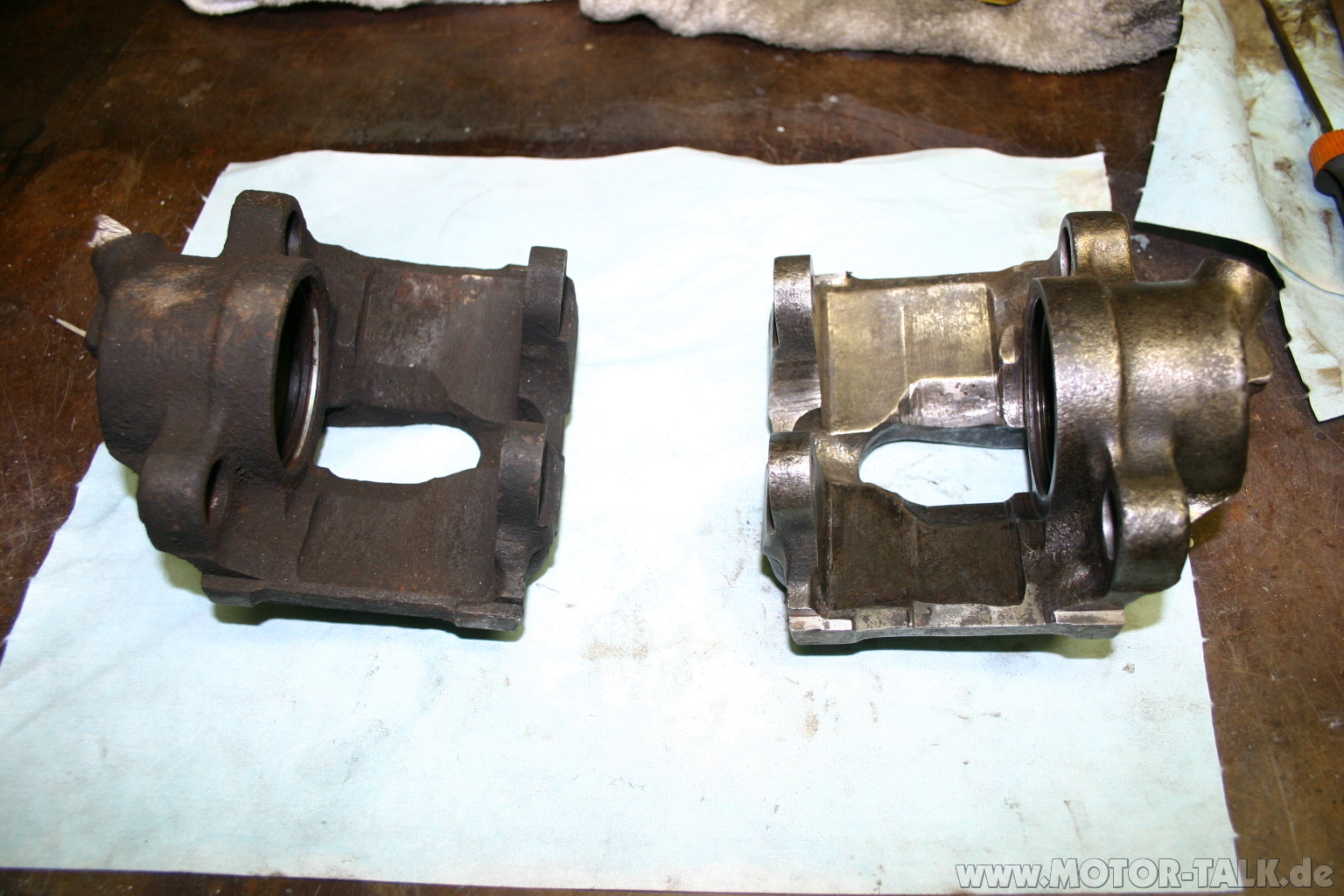

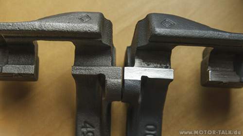

Also grundsätzlich ist deine Beschreibung ja die typische Geschichte, die fast jeder E39 durchmacht.
Ich konnte nun schon mehrere E39 davon befreien, meinen eingeschloßen.
Dabei habe ich vor allem die Bremssattelträger im Fokus, denn die Hülsen sind dort eher das geringste Problem.
Es geht viel mehr um die Gleitfähigkeit der Beläge auf dem Träger.
Die Schäden sieht man i.d.R. erst, wenn der Träger komplett gereinigt wurde.
Die Oberfläche der Gleitflächen wird durch Rost sehr porös und bekommt Druckstellen.
Da es beim Zurückstellen der Beläge um 1/10mm geht, ist es ganz wichtig, dass der Belag, auch auf kleinstem Raum, ungehindert gleiten kann.
Aktuell habe ich wieder einen Träger fertig.
Links noch unbearbeitet, dort sieht man die Druckstelle auch an dem Schatten.
Ich bearbeite die waagerechen Flächen, die man schön auf dem Foto sieht, aber auch die senkrechten.
Seitdem habe ich keine Probleme mehr!
Gruß Thomas

Hallo Tomelino,
höchst interessant, besonders das Foto 😁
Soweit ich mich errinnern kann, wurden die Teile beim vorderen Bremsenwechsel ich denke
an der Stelle mit der Schleifaufsatz-Bohrmaschine bearbeitet, es war aufallefälle metallisch blank
und wurde mit ner paste bestrichen, aber werde am Montag/Dienstag meinem Mechaniker über meine Erkenntnis berichten und nen Ausdruck deines Fotos ^^

Wenn du 4-5 Tage auf dein Auto verzichten kannst können die Träger auch so aussehen (;

drum bearneite ich die träger 2 mal im jahr mit der pfeile😉 mache beim reifenwechsel immer die bremsen sauber und schmiere sie neu ab.dabei ist mir jetzt auch aufgefallen diese keramiksprays trocken aus und brösseln ab.hab nun wieder plastilube benutzt
