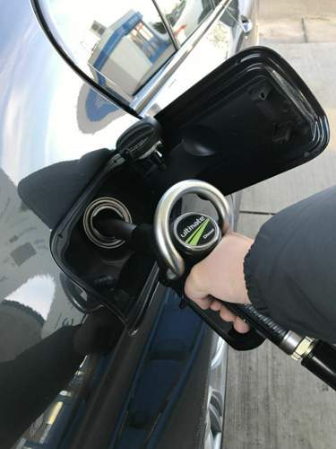

das Verhalten kenne ich vom 535d - dort war das Glühsteuergerät defekt. M.E. kann es gerade auch bei diesen Minusgraden beim Sprit Unterschiede im Startverhalten geben.
ich tanke das hier im Winter...also seit zwei Monaten kommt nichts anderes hinein ;-)
Img-9858
Ich tanke Aral Diesel (kein Ultimate) u. das passt bei allen Fahrzeugen sehr gut. Damit halten sich die Abgase der Standheizung auch in Grenzen.
