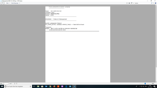

Sry, aber immer wenn ich von INPA die Fehlerspeichereinträge abspeichern will, dann speichert der die mir immer in XPS, hab da noch keinen richtigen Plan, wie ich die besser abspeichern soll, damit man die hier vernünftig hochladen kann ...
Fehlerspeicher-dde-16-11-2018-2
Fehlerspeicher-dde-16-11-2018-1
Kann ich jetzt lesen, sagt mir aber nichts

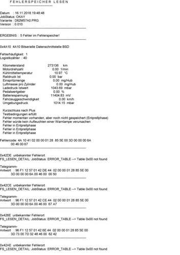

Also im E60 Forum hat einer das herausgekriegt:
0x4A10 4A10 Bitserielle Datenschnittstelle BSD
0x42DE 42DE BSD - Kommunikation mit Teilnehmer 7 (Gluehsteuergeraet)
0x42CE 42CE BSD - Kommunikation mit Teilnehmer 6 (Generator)
0x426E 426E BSD - Kommunikation mit Teilnehmer 0 (Intelligenter Batterie Sensor)
0x42AE 42AE BSD - Kommunikation mit Teilnehmer 4 (Oelqualitaetssensor)

So ich habe gestern mal den GKS abgeklemmt und dabei kam heraus, dass sich die 5 Fehler löschen ließen,
einer blieb aber, klar, da ich den GKS abgeklemmt habe.
Was kann man jetzt machen? Probieren ein neues GKS anzuklemmen? Hab ja noch das alte behalten, vlt. mal damit probieren?
Fehlerspeicher-dde-18-11-2018

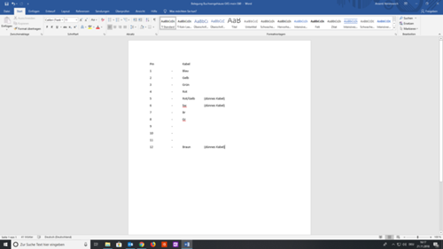

Es war doch ein Fehler beim Umpinnen des 12 poligen GKS Steckers...
Ich habe aus Rheingold einen Stromlaufplan zu der Glühsteuerung finden können, dort sah ich dann, dass ich zwei Kabel vertauscht habe und zwar Klemme 6 und Klemme 12, Braun und Schwarz ...
die Farben von vorhin die ich gepostet habe könnt ihr auch vergessen,stimmen nicht, so ist Klemme 8 z.B. Schwarz, bei mir aber Grau, ich vermute durch den Kontakt mit dem Öl ist die Farbe vom Kabel weggegangen ...
