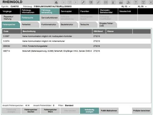

Ich wollte mich zu später Stunde noch einmal melden und sagen, hab die Lösung des Problemes gefunden!
Es war doch ein Fehler beim Umpinnen des 12 poligen GKS Steckers...
Ich habe aus Rheingold einen Stromlaufplan zu der Glühsteuerung finden können, dort sah ich dann, dass ich zwei Kabel vertauscht habe und zwar Klemme 6 und Klemme 12, Braun und Schwarz ...
die Farben von vorhin die ich gepostet habe könnt ihr auch vergessen,stimmen nicht, so ist Klemme 8 z.B. Schwarz, bei mir aber Grau, ich vermute durch den Kontakt mit dem Öl ist die Farbe vom Kabel weggegangen ...
Naja jedenfalls, nochmal schnell umgepinnt, Fehlerspeicher ausgelesen, gelöscht, Motor gestartet, wieder ausgelesen und weg waren sie!
Ich poste mal eine Datei zu dem Stromlaufplan, falls einer benötigt.
Alles in allem kann ich sagen, war etwas fummelig, nerven- und zeitraubend hat sich jedoch gelohnt, da ich jetzt zu 100 % wieder eine funktionierende Glühanlage habe und mir sicher sein kann, wenn ein Fehler da ist, kommt der sicher vom defekten Glühstift! So lernt man sein Auto auch noch mal besser kennen, beim ersten mal Stecker abziehen vom GKS brauchte ich bis zu 30 Minuten, jetzt geht es mittlerweile innerhalb von 5 Minuten ...
Hier zu den Fehlerspeichern
Fehlespeicher-komplett-rheingold-nach-loeschung
