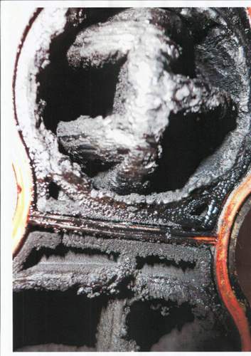

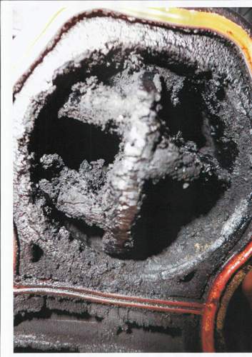

Nachdem ich alle Teile (Dichtungen etc) nun schon fast ein halbes Jahr hier rumliegen hatte, habe ich mich gestern endlich dazu bewegt, die Ansaugbrücke abzubauen und zu reinigen (der F10 ist nun fast 5 Jahre alt - 140.000 km). Eigentlich lief vorher alles wie es soll, nur im letzten Winter hatte ich gelegentlich leichtes Sägen beim Kaltstart und sporadisch einen Drallklappenfehler im FS.
Da ich mittlerweile wegen dem E32 recht gut an Werkzeug ausgestattet bin, ging die Schrauberei mit der Anleitung von Rheingold recht gut, aber das Reinigen der Brücke ist eine riesengrosse Sauerei. Bis da all der Dreck raus war... das hat Stunden gedauert (Hochdruckreiniger, Backofenspray, Spüli, Literweise Bremsenreiniger, ...) und die Reinigung der Werkstatt fast noch einmal so lang. An verschiedene Dinge im Motorraum, die man abbauen muss, kommt man echt besch... ran (besonders an ein bestimmtes Ventil, was UNTER der Brücke befestigt ist - dieses zum Schluss wieder anzubringen ist ein wahres Glücksspiel) - meine Hände sehen entsprechend aus.
Nun bin ich froh, dass ich die Arbeit hinter mir habe, und das Gefühl, dass jetzt wieder alles so ist, wie es sein soll, entschädigt alles. Trotzdem - eine echte Sauarbeit.
Ich habe mehrere Bilder gemacht:
https://www.flickr.com/gp/137481426@N03/eSY519
Vorher Nachher ebenfalls hier im Anhang.
Compare-1
Compare-2

Der Wagen wurde als Neuwagen von mir erworben. Die 140.000 km in 4.5 Jahren stammen somit alle von mir. Wie gesagt meine tägliche Fahrt zur Arbeit beträgt 2x 30 km mit etlichen Höhenunterschieden.

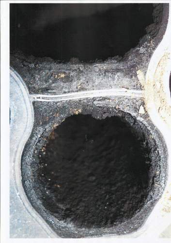

meiner hat jetzt neue Ansaugbrücke nach 90000km bekommen,ging alles über BMW kulanz +2 tage leihwagen.
Komisch das der verbrauch jetzt auf 8.0 l gestiegen ist.
Was für ein verbrauch zeigt BC reisecomputer beim leerlauf an !!!
bei mir zeigt er 10.l leerlauf momentan verbrauch ist das normal !!!!
Ob AGR Rate noch 0,7 ist keine ahnung hoffentlisch haben die da nichts verändert.
Ansaugbru-cke-1
Ansaugbru-cke-2
Einlasskanal-1
+2

Das sieht ja furchtbar auf den Bilden aus. Ich hätte nicht gedacht, dass bei einem so jungen Auto die Ansauganlage so aussehen kann. Jeder Hersteller führt doch lange Tests vor dem Marktstart durch, da will ich mir einfach nicht vorstellen, dass das bei den Tests nicht aufgetaucht ist oder dass es aufgetaucht ist und die gesagt haben:"egal, der Kunde merkt es erst, wenn es zu spät ist". Gut das BMW Kulanz gewährt hat, ansonsten wäre ich von der Marke sehr enttäuscht.
Hi hat jemand die Einlassventiele mit gereinigt?
wenn ja:
hast du da vielleicht auch ne bebilderte beschreibung oder tips? kommt man da überall mit den fingern hin?
wenn nein:
wieso nicht, sind diese nicht so von der verschmutzung betroffen?
will nach Weihnachten meine auch reinigen und weiß nicht wie ich die Einlassventile reinigen soll, walnussblaster hab ich leider nicht, zudem frag ich mich wie ich den motor bewegen kann (automatik) sodass jeweils die zu reinigenden Ventile geschlossen sind.
Die Ansaugbrücke zu reinigen dann wieder zu verbauen um dann zu bmw zu fahren um dann mit dem Granulat die Ventile reinigen zu lassen find ich irgendwie dumm ;-)

Ich hab die Ventile so belassen. Ohne Walnussstrahlgerät ist da nichts zu machen und auch abzuraten, da irgendwas anderes zu machen. Zu leicht löst sich dabei etwas und fällt in die Kanäle bzw bei leicht geöffneten Ventilen in den Zylinder, was man dann nicht mehr rausbekommt. Ich habe mir zuvor zwar extra den Adapter zum Weiterdrehen des Motors besorgt, es aber dann sein gelassen.
Bebilderte Anleitung fürs Walnussstrahlen gibt es in Rheingold.
