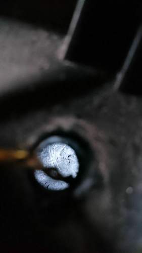

Habe nach yreiser's Bericht "verrußt trotz AGR auf 0,7" gestern mal über die Drucksensoröffnung in die Brücke geschaut: am Kabelende hängt eine LED.
Leider habe ich kein passendes Endoskop, sonst hätte ich mi mal die Drallklappen angesehen.
Im inneren der Ansaugbrücke sieht es harmlos aus - da ist nur eine sehr dünne und lockere Rußschicht, die sich leicht abkratzen lässt. Seitlich kann man in einen Kanal (zur Drallklappe??) schauen, da hängt schon mehr. Ist aber m.E. auch nicht schlimm.
Wie sieht denn die Brücke im Inneren aus, wenn die Ansaugbrücke bereits Probleme machte? Leider sieht man auf den Bildern nur den verrußten Bereich der Drallklappen und AGR. Nicht, dass die Brücke innen sauber bleibt, und nur die Drallklappen verrußen...
Im Anhang sind ein paar Bilder. Die Kratzer gehen bis auf's Kunststoff, damit habe ich die Rußdicke geprüft.
Guckloch
Hier sitzt sonst der Drucksensor drin
Kratzer gehen bis Grund

Also ich kann nur sagen, meine Brücke ist im Innern genau so, wenn nicht schlimmer, verrust gewesen als an den Drallklappen. Innen gab es Stellen, an denen richtig fette Klumpen hingen. Beim Spülen kamen schmierige Öl-kohle-Klumpen heraus, die grösser als 1cm im Durchmesser waren.

wie hast du das gesehen? Nur durch das kleine Sensorloch, oder Brücke bereits abgehabt?
Wenn ich die Verrußung mal besser beurteilen möchte, würde ich das AGR-Ventil ausbauen: das ist noch ein vertretbarer Aufwand. Wenn das Ventil dann wie yreiser's aussähe, wäre sofort klar, dass die Brücke gereinigt/getauscht werden muss...
Nee, Brücke habe ich nicht abgeschraubt. Habe mir ein Endoskop ausgeliehen und durch die Öffnung vom Ladedrucksensor geschoben.
