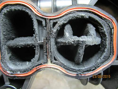

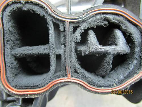

Nachdem ich alle Teile (Dichtungen etc) nun schon fast ein halbes Jahr hier rumliegen hatte, habe ich mich gestern endlich dazu bewegt, die Ansaugbrücke abzubauen und zu reinigen (der F10 ist nun fast 5 Jahre alt - 140.000 km). Eigentlich lief vorher alles wie es soll, nur im letzten Winter hatte ich gelegentlich leichtes Sägen beim Kaltstart und sporadisch einen Drallklappenfehler im FS.
Da ich mittlerweile wegen dem E32 recht gut an Werkzeug ausgestattet bin, ging die Schrauberei mit der Anleitung von Rheingold recht gut, aber das Reinigen der Brücke ist eine riesengrosse Sauerei. Bis da all der Dreck raus war... das hat Stunden gedauert (Hochdruckreiniger, Backofenspray, Spüli, Literweise Bremsenreiniger, ...) und die Reinigung der Werkstatt fast noch einmal so lang. An verschiedene Dinge im Motorraum, die man abbauen muss, kommt man echt besch... ran (besonders an ein bestimmtes Ventil, was UNTER der Brücke befestigt ist - dieses zum Schluss wieder anzubringen ist ein wahres Glücksspiel) - meine Hände sehen entsprechend aus.
Nun bin ich froh, dass ich die Arbeit hinter mir habe, und das Gefühl, dass jetzt wieder alles so ist, wie es sein soll, entschädigt alles. Trotzdem - eine echte Sauarbeit.
Ich habe mehrere Bilder gemacht:
https://www.flickr.com/gp/137481426@N03/eSY519
Vorher Nachher ebenfalls hier im Anhang.

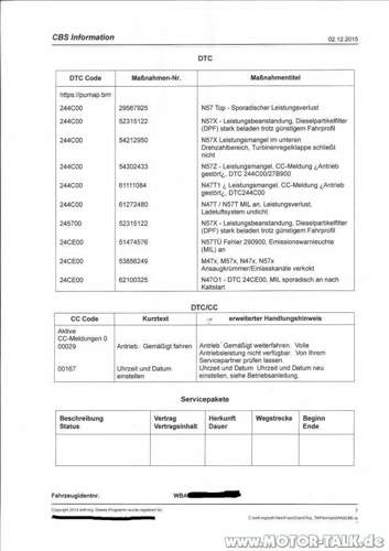

Hallo
Kann mir bitte einer erfahrene codierer schreiben was da alles an fehlern dargestellt sind !!
DTC CODE:24CE00-- Masnahme 53856249---Ansaugkrümmer Einlasskanäle verkokt !!
Hat ja letztens neue Ansaugbrücke+ Einlasskanäle säuberung bekommen.
Das hat mir BMW mitgegeben.
nach dem ich DPF zu hatte.
Bmw-fehlerspeicher-3

Ansaugbrücke heisst in Rheingold "Sammler für Ansaugluft". Als ich die Anleitung in Rheingold mit dem Walnussstrahlen gesehen habe, dachte ich mir gleich, dass ich das mal lieber sein lasse. Da ist zu vieles, was ohne Erfahrung schief gehen kann.
Der Adapter wird zum Weiterdrehen der Kurbelwelle benötigt. Sieht man auf diesem Bild (oben links) :
http://www.yvehiculos.com/bmw-einstell-werkzeug-n47-n57-i482974/
Die Ventile vom Zylinder, die gerade gereinigt werden, müssen durch Weiterdrehen des Motors um jeweils 120° (beim 6 Zylinder) geschlossen werden, sonst wandert das Walnussgranulat direkt in den Zylinder.
Mit den Fingern kommt man überhaupt nicht an die Ventile. Dafür ist der Einlasskanal zu klein. Geschätzt sind die Ventile ca. 8 cm von der Öffnung entfernt. Ohne Walnussgranulatstrahler geht da gar nichts zum Reinigen.

Dein Bericht finde ich gut, vermisse jedoch die Reinigung der Ansaugkanäle? Hast du das nicht gemacht, die sahen bei mir genau so bescheiden aus.
