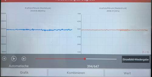

ich hab einen E61, Baujahr 10/2007 525i mit N53 Motor.
Er springt, wenn er länger gestanden ist schlecht an und mitten unter dem Fahren kommt sporadisch die Fehlermeldung „Motorstörung Leistungsverlust prüfen“.
Im Fehlerspeicher sind die beiden Fehlercodes hinterlegt. Entweder hat die Imtankpumpe Aussetzer oder der Druckregler in der Hochdruckpumpe hat einen Defekt.
Im Anhang ist einmal eine Aufnahme von Startvorgang. Hier ist zu sehen, dass beide Drücke (Hoch und Niederdruck) kurz abfallen. Ich denk mir, dass das vom Druckregler kommen muss, da die Imtankpumpe sonst konstant läuft. Auch wenn man sie direkt per Tester ansteuert läuft sie konstant mit 6 bar.

Die Aussage war etwas voreilig. Ich hab nochmals Zeit investiert, mehrere Werte mit dem Scope aufzuzeichnen!
Ich gebe Bescheid, wenn sich der neue Verdacht bestätigt hat 😉
So…
Hab nach Aufzeichnung mehrerer Daten mit dem Scope festgestellt, dass es an der Hochdruckpumpe liegen muss.
Daraufhin hab ich eine „überholte Pumpe“ gekauft, da eine neue mit knapp 1000€ einfach zu teuer ist und unwirtschaftlich wäre.
Nach Austausch der Pumpe war das gleiche Fehlerbild zu beobachten, wie mit meiner ursprünglichen Pumpe. Aber wie heißt es so schön: Wenn du das Unmögliche ausgeschlossen hast, dann ist das, was übrig bleibt, die Wahrheit, wie unwahrscheinlich sie auch ist!
Also Pumpe wieder ausgebaut, reklamiert und einige Tage später wieder eine andere Pumpe eingebaut.
Und siehe da, Fehler behoben! Keine starken Schwankungen im Niederdruck.
