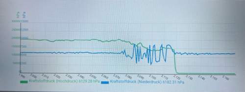

ich hab einen E61, Baujahr 10/2007 525i mit N53 Motor.
Er springt, wenn er länger gestanden ist schlecht an und mitten unter dem Fahren kommt sporadisch die Fehlermeldung „Motorstörung Leistungsverlust prüfen“.

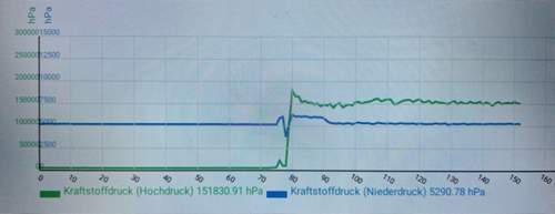

Im Fehlerspeicher sind die beiden Fehlercodes hinterlegt. Entweder hat die Imtankpumpe Aussetzer oder der Druckregler in der Hochdruckpumpe hat einen Defekt.
Im Anhang ist einmal eine Aufnahme von Startvorgang. Hier ist zu sehen, dass beide Drücke (Hoch und Niederdruck) kurz abfallen. Ich denk mir, dass das vom Druckregler kommen muss, da die Imtankpumpe sonst konstant läuft. Auch wenn man sie direkt per Tester ansteuert läuft sie konstant mit 6 bar.

Heute hab ich nochmal eine Aufzeichnung von Nieder- und Hochdruck beim starken beschleunigen gemacht ->
Und anschließend bin ich solange gefahren, bis die Fehlermeldung auftrat. Hier sieht man wie extrem stark der Niederdruck schwankt und der Hochdruck Stückchen Weise sinkt bis der Motor in den Notlauf geht
Weiß jemand sicher, ob das auf ein defektes Mengenregelventil zurückzuführen ist? Weil wenn die Imtankpumpe Aussetzer haben würde, dann würde das doch auch im Notlauf oder sonst mittendrin passieren, allerdings war der Niederdruck immer im Notlauf konstant…

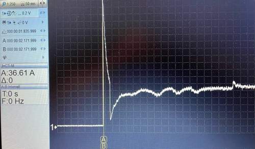

Weiß jemand wie hoch die Stromaufnahme der Kraftstoffpumpe im Tank sein darf? Einmal der Anlaufstrom und der Strom, sobald die Pumpe sich dreht, läuft.
Abgesichert ist sie laut Schaltplan mit 20 Ampere.

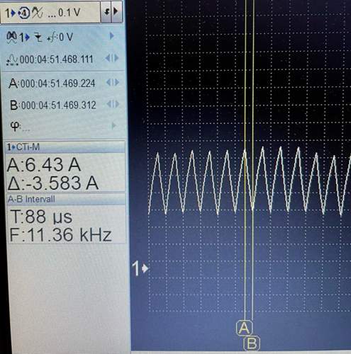

Ich hab beim Anlaufen der Pumpe einen Maximalstrom von 36 Ampere. Und immer mal wieder Schwankungen von 3,5 Ampere. Außerdem war kurzzeitig auch der Strom komplett weg…

Klar die Spannung wird unterschiedlich lange ein- und ausgeschaltet.
D.h. der Strom auch.
Und damit wird ein relativ träges Messgerät (Multimeter etc) den mittleren Strom über die Zeit anzeigen weil die Pulse zu hochfrequent sind - ansonsten müsste man mit dem Oszi messen.
Es gibt in der BMW Diagnosesoftware Prüfroutinen um die Pumpe zu testen.
Allerdings muss dabei der Kraftstoffdruck gemessen werden um ihn in Relation mit der Leistungsaufnahme der Pumpe zu setzen.
