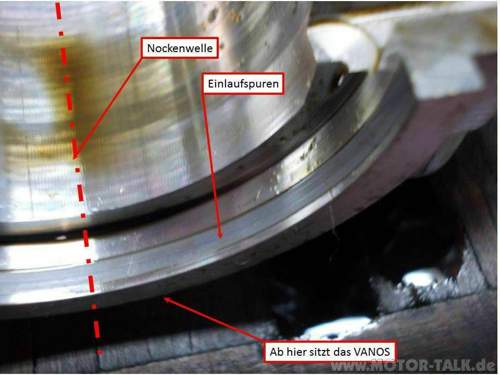

Wenn der Ventildeckel schon abgebaut wird dann sollte man sich die Rechteckringe angucken und auf Einlaufspuren prüfen. Auf der Einlassseite müssen nur 2 Torxschrauben raus und man kann an dem Deckel der Nockenwelle sehen ob das ganze eingelaufen ist.
Rechteckringe
