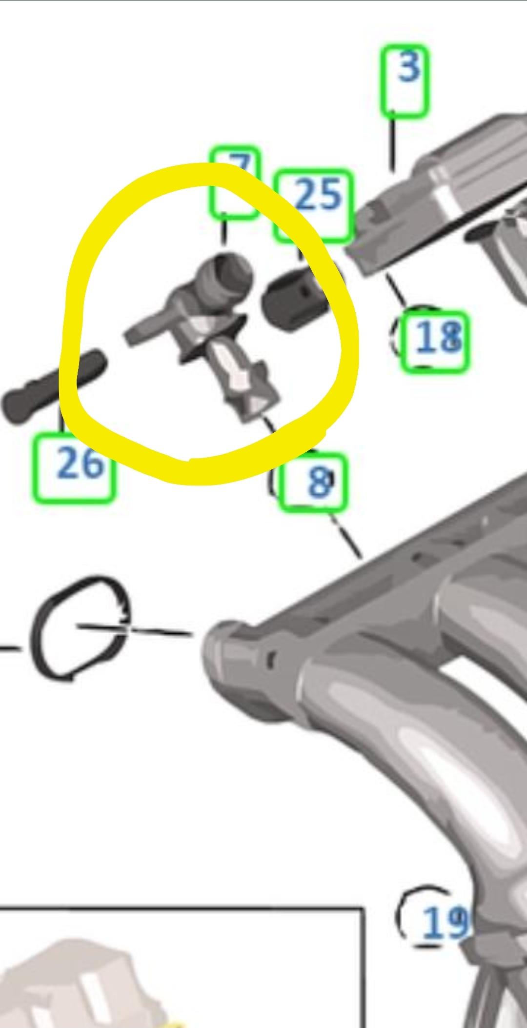

Vielen Dank. Aber im Fall des n52 ist der ansauglufttemperatursensor separat.
Am besten erstmal disas anschauen und ansteuern, danach schaue ich mir mal den Sensor unter der Brücke an und gebe dann mal bescheid ob ich was finden konnte
Da sitzt der Sensor. Wenn man an der ansaug Brücke zwischen Bank 1 und 2 durch guckt sieht man ihn. Da geht der doppel Schlauch von der kge drauf
Welcher Sensor denn? Verlinke doch mal das was du meinst hier!
Wie kommst du drauf das das ein Sensor wäre? LT ETK ein Winkelstutzen.
Wie gesagt, am besten VIN mitteilen und man kann Teile richtig suchen.
Und als Bild kann man nicht mal weiter recherchieren da allein schon die Teile-Nr. fehlt.
https://www.schmiedmann.de/.../1971205-neu?produkt=11-61-8-638-014
Wegen dem Anbieter kam ich drauf
Ok, das ist elektrik anscheinend drin aber kein Temp-Sensor sondern ein Heizelement https://www.schmiedmann.de/de/produkt/1971206-neu?produkt=11618638014
Aber noch mal, ohne VIN mache ich hier eh nicht weiter.

Der TE geht wohl davon aus der Temparatur Sensor da drin verbaut ist. Die Nr. 26 ist der Stecker.
Ich hatte schon mal bei jemandem mit dem Winkelstutzen zu tun.
Irgendwie habe ich da noch im Kopf das da irgendwas umgeschaltet wird.
Bin der Meinung war was mit Luft und nix mit Temperatur.

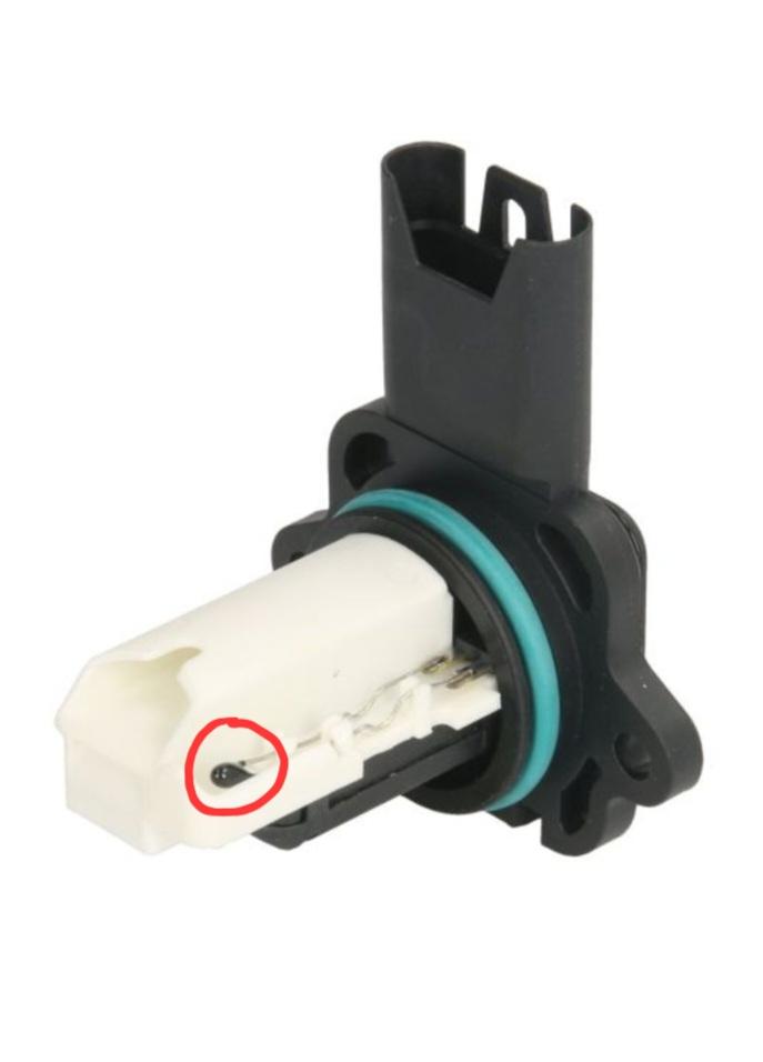

Hier ist der Temparatur Sensor verbaut.
Im roten Kreis der Schwarze Punkt.
Das ganz ist der LMM

Den Sensor kann man wohl Prüfen. Der muss bei vorgegeben Temperaturen bestimmte Ohm Werte erreichen.
Beim N53 ist noch beschrieben das die Anschlüsse wegen Korrosion brechen können.
Dürfte ja für dein Auto nicht infrage kommen.
Ich würde ihn mal bestellen und verbauen und mal schauen ob noch was im fs drin ist, ist wohl die einfachste Variante. Elektronik ist auch garnicht mein Ding.
