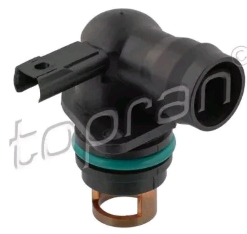

Oh oh, ob der taugt?
Bosch wäre meine Wahl, wenn er original von Bosch ist.
Habe sogar noch einen hier liegen.
Leider vom X5 mit M57 Motor.

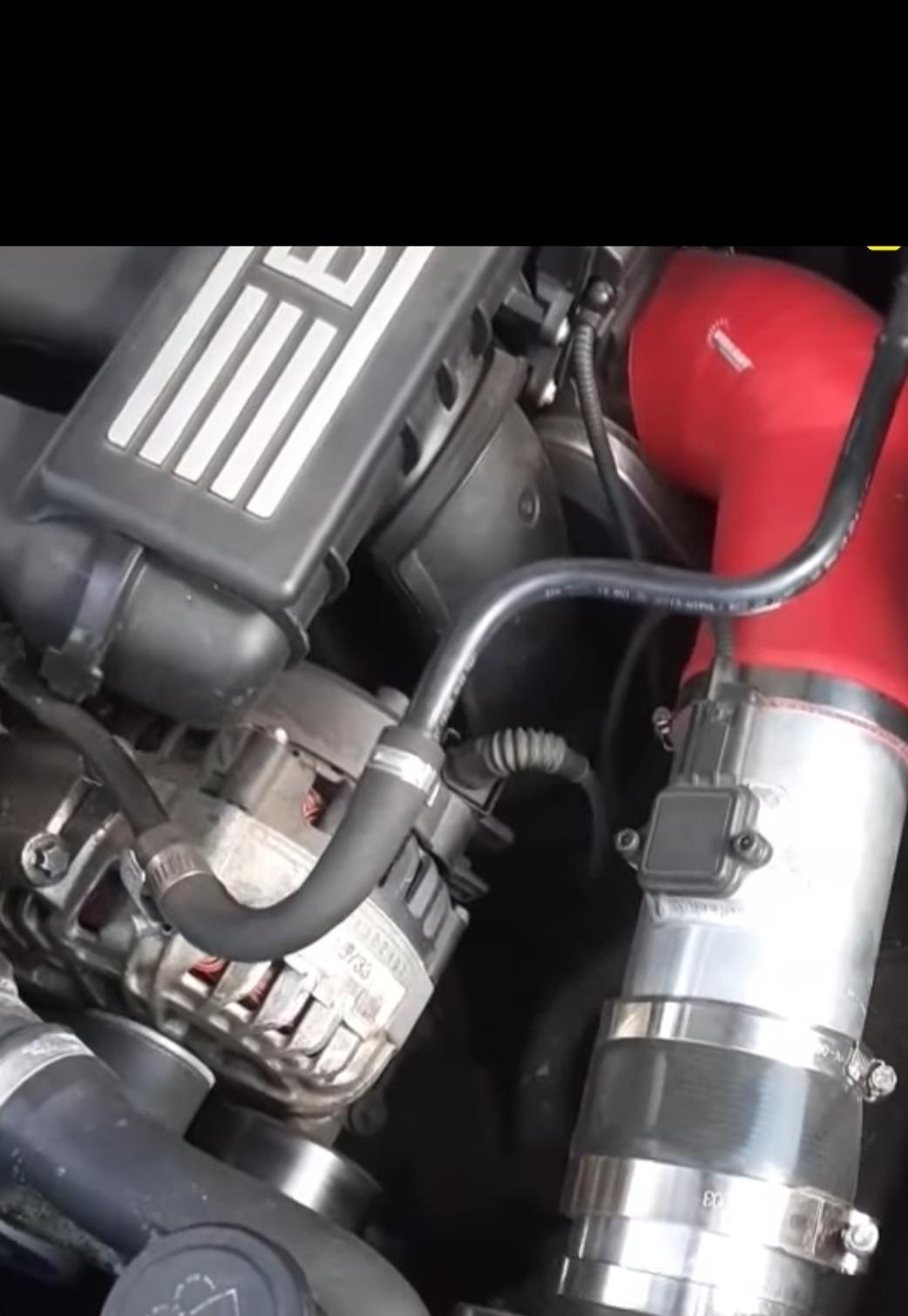

@tomtom 2 weist du wo der ansauglufttemperatursensor sitzt
LMM
Den habe ich garnicht auf dem Schirm
Bitte nicht son Müll verbauen.
Das ist aber nicht mein lmm. Nein niemals, war nur als Beispiel Bild
Warum dann das Bild ¿
Anscheinend wurden 2 Varianten verbaut, vermute.
Aber mal für mein Verständnis wenn der lmm falsche Werte in der ansaugluft hat, sollte dich eig die mkl angehen
Aktuell habe ich mein System so mit einem carbon Filter drauf der vorne in die stoßstange geht in den ansaug Kanal

Also der ansauglufttemperatursensor sitzt auf der Innenseite der ansaugbrücke neben der kleinen disa. In der Zeichnung nr7
Um mir die Arbeit zu sparen die ganze ansaugbrücke auszubauen, nehne ich den Riemen runter und lichtmachine raus, dann kommt man blendend dran und dann schaue ich mir mal den Stecker an
Also in meinem ETK heißt Teil Nr. 7 in der Zeichnung "Winkelstutzen".
Wie kommt man da auf auf den Sensor?
Bist du dir sicher das da ein Temperatursensor sitzt? Ich sehe da keinen auf dem Bild.
Aber ohne VIN lehne ich es meist eh ab selbst nach Teilen zu suchen.
Verlinke auch bitte nächste mal deine Katalogergebnisse. Bilder sind Mist.
