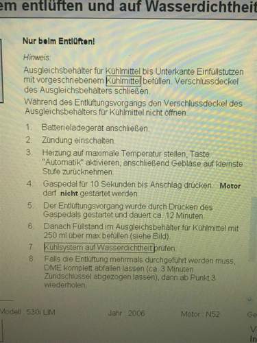

Guten Tag ich hab mal wieder eine Frage wie entlüfte ich das Kühlsystem bei meinem 525i e61
Hab das Thermostat gewechselt und hatte eine Anleitung gefunden zum entlüften
Heizung auf Max
Auto Taste drücken
Gebläse auf Minimum
und ca 10 sek Gas drücken
Hat bei mir null Komma null gebracht
hat jemand eine ander Idee

Hier ist die TIS Anleitung.
Funktioniert wunderbar.
Wichtig ist, dass du ein Batterieladegerät anklemmst, sonst zieht dir die Wapu die Batterie leer.
So hab ich es probiert Nur ohne Ladegerät für battarie die battarie ist zwei Monat alt
Einfach mit laufendem Motor. Dann braucht man kein Ladegerät
Auf der Anleitung steht Motor darf nicht gestartet werden
Motor muss aus sein sonst geht das nicht. Wenn die Batterie gut ist geht das auch für die 12 Minuten ohne Ladegerät

Da die beim Diesel mechanisch funktioniert und hier die Anleitung für einen Benziner gepostet wurde sind das 2 verschieden Paar Schuhe.
Witjka1 hat Recht und ihr. Der TE muss es nach der TIS Anleitung machen.
U. U. mehrmals wiederholen.
Prüfen ob, wenn verbaut, die Zusatzpumpe auch läuft.
