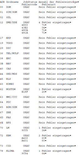

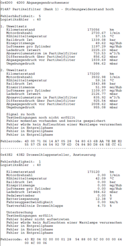

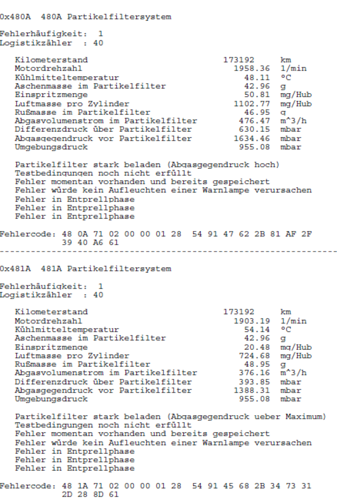

Hmmm schonmal Fehler ausgelesen?
@Romaschka Hast du das Problem lösen können?
Den Fehlerspeicher habe ich zuletzt am 09.02.2018 ausgelesen.
Anbei mal eine Zusammenfassung für alle Steuergeräte und für die DDE im speziellen.
Ich werde aber demnächst alle nochmal auslesen.
DPF hat sich inzwischen erledigt, da dieser gereinigt wurde.

Was ist mit drosselklappe??
Ja die habe ich auch schon unter Verdacht.
Die hatte ich im Januar ausgebaut als ich die Drallklappen ausbauen wollte.
Drallklappen habe ich dann keine gefunden, dafür die Glühkerzen und Steuergerät gewechselt.
Die Vibration war aber auch schon im Januar da und war noch kein Fehler zur Drosselklappe drin.
Werde morgen nochmal auslesen, was aktuell gespeichert ist. Dann wissen wir mehr.
Die Drosselklappe verhindert auch die DPF Regeneration. Steht die noch drin muss die eh neu😉
Regeneration sollte wieder funktionieren.
Habe vor zwei Wochen über eine Fahrt von 4 Stunden die Abgastemperaturen beobachtet.
Da gab es mal eine Phase bei der die Abgastemperatur im DPF bei ca. 600 °C lag.
