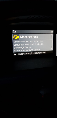

Wenn ich motor starte kommt das meldung später geht wieder weg Was könnte sein?
Ig
38 Antworten
So ziemlich alles von a über b nach z. Fehlerspeicher auslesen und hier posten.
Und paar Daten zum Fahrzeug wären ganz gut
Stimme zu, kann ettliches sein. Fehlerspeicher auslesen und hier bereitstellen.
Danke🙂

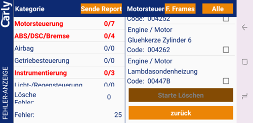

Beim Fehler auslesen kommt.
Von 1-bis 6 gluhkerzen
Und lambadasonde steht....mit Carly App Fehler ausgelesen.🙂
525 D E60 Diesel 2008
Hier
Auch wenn Carly nicht so zuverlässig ist deutet der Fehler meist auf ein defektes Glühkerzensteuergerät hin. Da sollte man auch die Glühkerzen selbst tauschen.
Die haben aber mit der Fehlermeldung im bc nichts zu tun. Lambda defekt, gemischaufbereitung kann nicht korrekt arbeiten. Sollte daher unbedingt neu.
Aufjedenfall spannungsversorgung der lambdasonde prüfen und den widerstand der sondenheizung. Der liegt in der Regel so bei 5-10ohm

Hab nochmal fehler ausgelesen lambdasonde war nicht da 🙁 hab neu teile da noch nicht eingebaut🙁
@Bigboss63 schrieb am 25. Januar 2018 um 23:28:31 Uhr:
Eine Lambdasonde hat der Diesel nicht, das haben nur Benziner, das sind Temperatursensoren!
