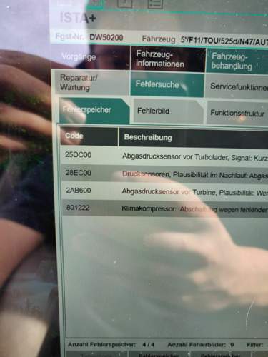

Moin habe seit ca nem Monat einen 525d (218ps)
Letztens ging die mkl an worauf ich ihn mit RG ausgelesen habe
Codes 25dc00 Abgasdruck Sensor vor Turbolader Kurzschluss nach Masse
28ec00 Drucksensor Druck im Nachlauf unplausiebel
2ab600 Abgasdruck Sensor vor Turbine Druck unplausiebel
Weil ich momentan keine Zeit habe hab ich den dicken zu BMW gegeben die meinten DPF sei voll und der Sensor am Arsch soweit so gut dann habe ich heute einen Anruf von denen erhalten in dem sie meinten der Kurzschluss nach Masse Fehler sei weg der Rest aber noch da und bei den live werten würdet er im Stand bei Motor aus 4bar anzeigen wobei die anderen Senioren wie nach Kat und im DPF ca 1bar anzeigen was auch korrekt ist
PS agr is vom Vorbesitzer soweit ich weiß raus programmiert worden
Habt ihr ne Idee was es sein könnte außer Hauptkabelbaum oder Ecu hab nämlich auf die Kosten von beiden keinen Bock

@Bocian6069: Zunächst wäre es für Dich wirklich hilfreich, dass Du Dir, so wie von Dennis_Bmw geschrieben, Rheingold besorgst. ISTA ist da heutzutage meist im Paket mit enthalten. Beim OBD-Kabel darauf achten, dass es für BMW geeignet ist.
Beim Drucksensorfehler 2AB600 kann das daran liegen, dass nach Abstellen des Motors geprüft wird, ob der Wert auf den Umgebungsdruck abfällt. In der DME gibt es nämlich einen Drucksensor für den Umgebungsdruck. Ursache ist dann häufig gar nicht, dass der Sensor defekt ist, sondern dass die Leitung zum Sensor verstopft ist und der Druck "eingesperrt" ist und nicht mehr (schnell genug) auf den Umgebungsdruck abfallen kann. Hier hilft es bereits die Leitung zu reinigen. Ansonsten noch der Hinweis, dass die Schläuche, wenn sie abgesteckt wurden, mit eine Kabelbinder oder einer Schelle gesichert werden sollten.
Das wäre das erste, was ich überprüfen würde. Alles andere können dann Folgeschäden sein.
Was gibt es noch zu beachten. Falls die Drucksensoren getauscht werden, sollten die Adaptionswerte zurückgesetzt werden (geht mit Rheingold/ISTA).

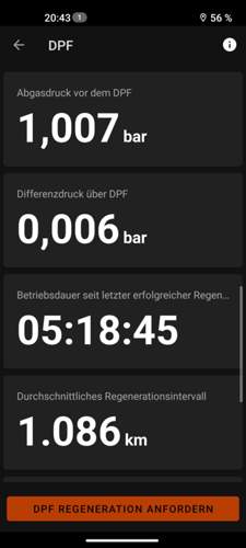

Kann man den Differenzdruck mit Carly auslesen?
Habe jetzt nicht im Kopf ob das damit geht.
Wann die Rohre am DPF dicht währen dürfte da ja nix vernünftiges beim ausgelesen rauskommen.
PS: Differenzdruck

@Tomtom2. schrieb am 13. Juni 2024 um 17:54:54 Uhr:
PS: Differenzdruck

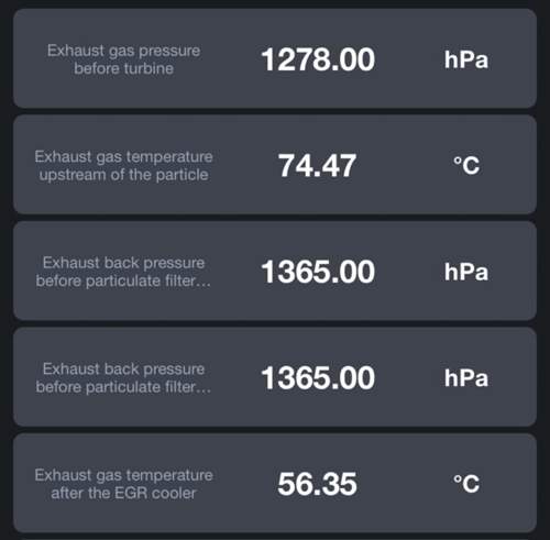

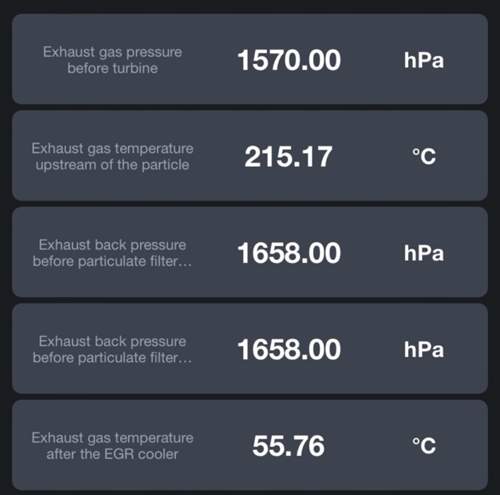

Differenzdruck muss ich mal schauen - bin gerade nicht am Fahrzeug, erst wieder am Wochenende.
Dass sind die Werte beim normaler Fahrt (Lastbereich Landstraße 100km/h gleiten - kein Schubbetrieb)
Und Leerlauf
