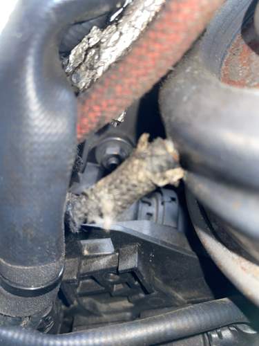

ich will keinen neues Thema aufmachen, daher versuche ich es hier.
Habe mir vor kurzem einen 525d eines Bekannten, als „Baustellenfahrzeug“ gekauft. Mein Plan war, wenn an dem Fahrzeug etwas kaputt geht, es erst einmal selber zu reparieren. Ich bin kein Vollprofi aber habe ich auch keine zwei linken Hände.

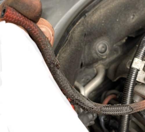

Ich habe mir gestern die Unterdruckschläuche vom Unterdrucksystem der Turbos angesehen. Die sehen zu Teil ziemlich schlecht aus besonders die Schläuche zum und vom Druckwandler für die Abgassteuerung. Auch ist der Halter für den Druckwandler defekt und der liegt an der Stelle tatsächlich „lose“ herum. Was dazu führt dass er auch dem kleinen Turbo liegt und aus dem Grund natürlich extremer Hitze ausgesetzt ist.
Kann eine Leckage oder ein defekter Druckwandler für den Abgassteuerung zu diesem Fehlerbild führen? (Siehe Fotos)

Würde auch die Unterdruck Schläuche alle erneuern.
