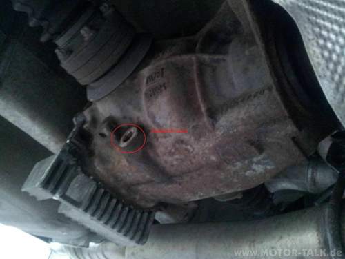

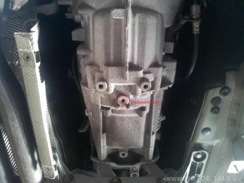

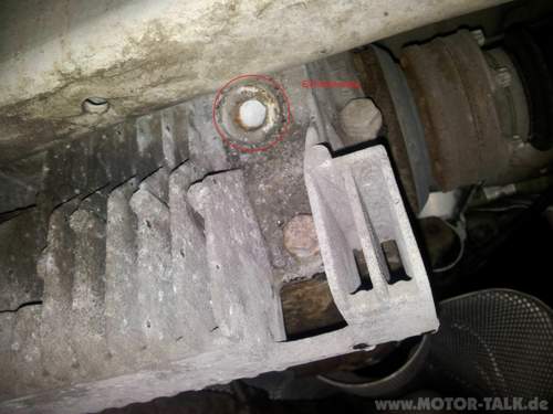

Hab da mal Bilder von den Ein- und Auslassschrauben gemacht (wenns denn die sind).
Am Getriebe sind es die richtigen, steht auch so im TIS. Aber wie soll man das denn einfüllen, da ist doch gar kein Platz.
Aber am Differential hab ich keine Ahnung, ob es die sind.

Hallo!
Du hast ein - GS6-37BZ - THEG. Ich habe dasselbe Getriebe, wie du. Es hat jeder M54-Motor solch ein Getriebe! 🙂
Das MTF-LT2 ist das BMW-Getriebeöl mit der Viskosität von 75W-80. Du kannst aber auch ein 90er am Ende einbauen.
Die Einfüll- und Ablassschrauben stimmen. Die Getriebeöle, wenn du sie als 1L z.b. kaufst haben einen Schnorchel, welcher sich wunderbar in die Öffnung einschieben lässt.
