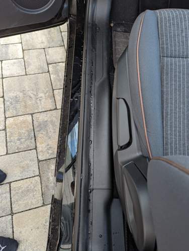

@Chris141183 schrieb am 8. Juli 2022 um 20:18:42 Uhr:
Hallo, wir sind seit 3 Wochen stolze Besitzer eines 500e. Alles soweit gut, leider fällt die große Box auf der Fahrerseite entweder aus oder Knirscht. Erst dachte ich sie ist defekt, am nächsten Tag ist aber wieder alles normal. Kennt jemand das Problem!? Falsch angeschlossen oder Hardware Defekt schliesse ich aus, weil es teilweise ganz normal klingt. Quellen habe ich alle versucht, der Fehler tritt überall gleich auf.
Danke für die Hilfe.
Hi, ich habe das Problem auch (egal ob Radio, Telefon, oder so / auch Fahrerseite und nach paar Fahrten wieder i.O.). Konntest du es schon beheben lassen? Ich mache demnächst einen Termin zur "Einfahrt"-Inspektion und werde es ansprechen.
@bz.frdrs ja und? was wars denn jetzt?
@fritze500e
Ich vermute es liegt an einer undichten Folie in der Tür.
Heute trat das Problem mit dem Lautsprecher wieder auf.
Es hat ordentlich geschüttet und zusätzlich zum Lautsprecherproblem steht bei uns ab und an Wasser im Einstieg (so wie heute).
Ich kann es mit Wasserschlauchberegnung reproduzieren und werde das dem Händler gegenüber mitteilen.
MfG B.
Einstieg
das ist unschön und kein zeichen von sorgfalt und qualität in der produktion.
aber der schaden ist ja im grunde nicht gravierend und wahrscheinlich schnell behoben.

Bei uns war übrigens die Folie in der Tür nicht richtig verklebt. Jetzt ist es dicht..
